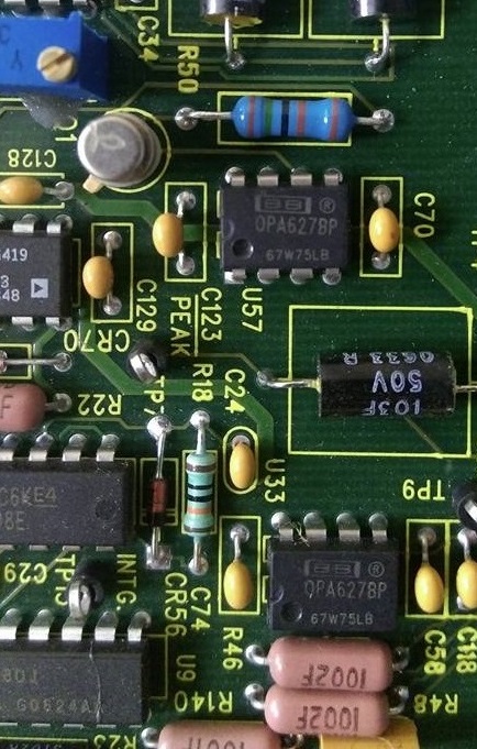

    Lang thang em đá trúng cái board này các cụ ak

  15. popolu
    popolu Advanced Member
    17/7/14
    277
    Được một board rất to và có vài cặp Anh ak, hi :D :D

    highwayman Advanced Member
    28/9/11
    780
    Nam Định
    nhìn cặp 627 của cụ mà e ướt hết bàn phím
  17. popolu
    17/7/14
    277
    Mãi mới được cụ ak, bao lâu lăn lộn. :(
  18. bathiet
    bathiet Advanced Member
    27/11/09
    390
    135
    các cụ cho em hỏi cặp 627 để làm gì đó biết đâu một lúc nào đó em đá trúng ạ :)
    lục đống đồ nát ra kiếm đc có 1 cặp mà chả biết làm cái gì

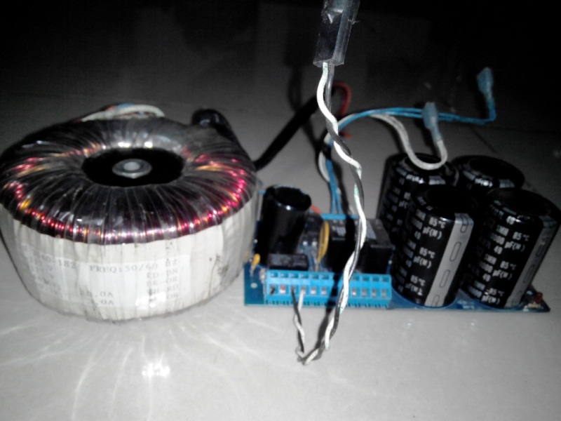

    Trưa hôm qua em mất ngủ.
    Cục này ra 43V-10A và 19.3V-3.7A. Phải 1 cục nữa mới xài được. Không biết có cụ nào vấp không để lại em với.

  24. Capt_Lee
    Capt_Lee Advanced Member
    5/3/15
    742
    91
    Hải phòng
    627 hữu dụng lắm cụ, e nghe đồn mấy cụ trong HCM dùng để đầu độc cá ở sông Sài gòn, tội mấy con cá tham ăn :D
