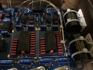

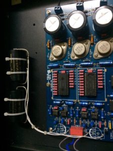

    Mạch Dac dual TDA1541 cũng rất hay nè các bác

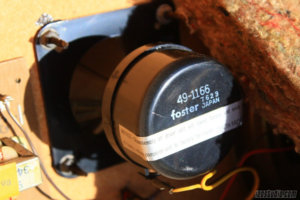

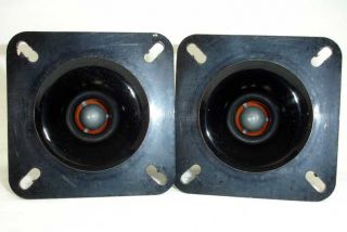

    Em hơi lạc đề chút.. các bác cho em hỏi thông số ( độ nhạy, dải tần ) của cái tweeter này với ạ
    Em định mua con này để gắn thêm vào cặp toàn dải ( độ nhạy 94db) liệu có ổn không ạ? cặp này nghe có ổn ko ạ?

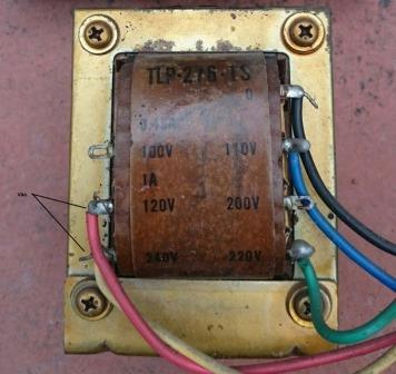

    E kiếm được cục biến áp nguồn ( gỡ trong tivi cổ ), định lấy đầu ra 110V cho đầu CD không biết có được không mấy bác? ( Hình dưới đây ).
    Có phải là ngồn cấp vào có thể từ 120 đến 240V và ra là 110v; 200V & 220 v? Cám ơn các bác

    Ngược lại ý bác hỏi nhé, cứ có #
    1A, 2A... thì là đầu ra ạ

    Được bạn ơi , đây là BA nguồn tự ngẫu cấp vào 220 V và có thể lấy ra các điện áp 110/110V/120V/200V

    cám ơn bác linhvk :). Bác giúp em luôn, nếu em lấy đầu ra 100V thì đấu như thế nào bác (nếu đươc :) ) ?.

    Bác cấp 220 von vào đầu 0 v và 220 v,bác lấy 100 v từ đầu o v(dây đen ) và 100von(đo thử xem có đúng 100von ko,nếu đây là biến áp tự ngẫu là đúng

    Trừu tượng quá ahj.
    Lấy cái VOM đo đầu sơ và đầu thứ bất kỳ xem có thông mạch không. Không có đồng hồ thì nhờ thằng hàng xóm cầm một đầu, đầu kia ta chích pha nguội vào ... thấy nó la lên thì đích thị là tự ngẫu :lol:
