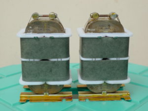

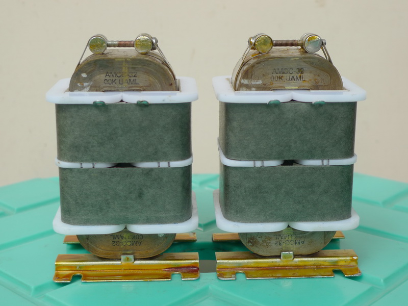

    Em cũng thủ được bộ 2 bộ AMCC 63, một đang ủ, một để nguyên chock lọc nguồn cho F6. AMCC 32 hay gặp trong biến tần, nguồn xung thi thoảng vẫn về nhà rừng, AMCC 100 như cụ đoàn chưa từng gặp. Nhìn thấy mà khó cầm lòng đặng :lol:
    Từng một lần gặp thánh fe hốt phát 18 cục AMCC6.3 giá sắt vụn :D

    Về fe này có lẽ các thánh quay tay vnav phát biểu chuẩn nhất vì các cụ ấy nghịch và sưu tầm fe này từ hồi em chưa có khái niệm về fe.
    Em kết dòng này ở điểm khác vì nếu lấy các tiêu chí về fe của vnav ra đo fe này thì nó cũng thường thường như bao fe choke. Cụ cứ quấn đại một cục rồi sẽ hiểu vì sao J&K audio hay AN ít dùng fe này làm choke, liên tầng hay OPT cho pre. Còn nguồn hay OPT họ thường chọn fe to khác thường thậm chí đôi khi có màn 3some, 4some rất dị :lol:

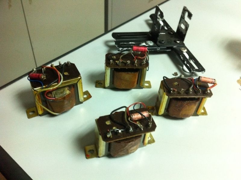

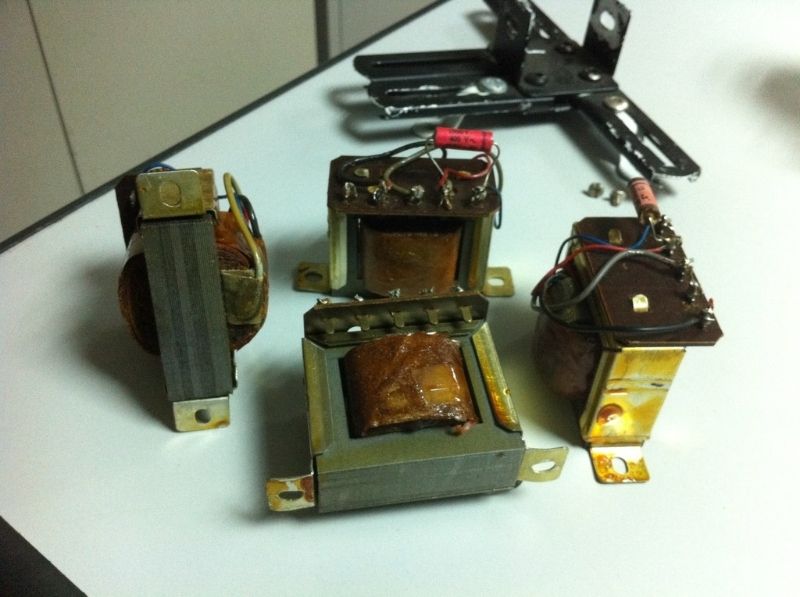

    em đi ve chai nhặt được mấy cái này mà không biết dùng vào việc gì [​IMG]

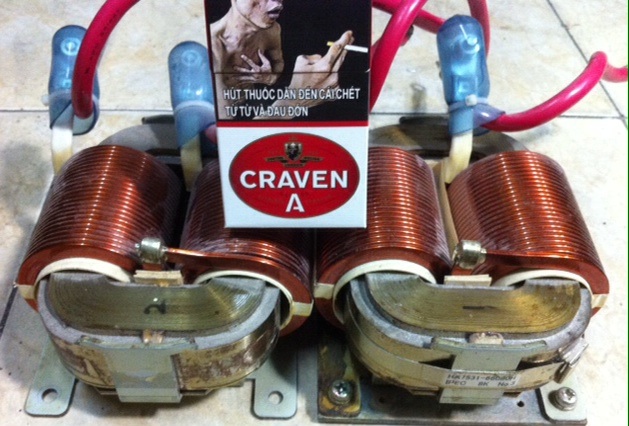

    Em biết một bác ở Đồng Nai tính vác cặp này về làm crossover loa :lol: :lol:

    crossover loa là cái gì bác My ơi. Ý bác là làm cục lọc trong crossover loa hay quấn cái speaker matching trans.
