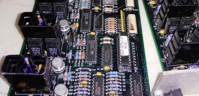

    Lâu lắm mới được cạp miếng đất, có vẻ mềnh chưa đạt level loại 2 của Ngọc Trinh, hức hức :mrgreen:. Đất gì bán mắc như zàng ý.
    E nhớ e nhặt hết mấy bo rồi, chủ yếu lụm con L6203 làm đồ chơi thôi. Thế lào hôm sau ra thấy vẫn còn, với lại có con OPAMP APEX nữa, cụ nào máu ra nhặt đi.

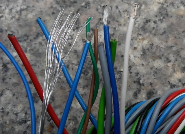

    Nhân cái zụ này các cụ cho em hỏi tý kinh nghiệm phân biệt dây nó mạ cái gì đi.
    Trước giờ e nói cũng cứng nhưng bụng lại kém tự tin lắm. Thêm vụ mới gần đây nữa thì lo thật.
    Số là e đi mua dây vỏ teflon ngoài VV, nhiều lắm, giá 200k/kg. Em cần loại lớn mà bà ý đưa em loại nhỏ nhỏ thôi, ruột sáng trắng bóng như thiếc bạc hoặc bạc ấy. Đến lúc cân thì mới phát hiện ra mớ dây to, bảo sao lúc nãy không đưa thì bà ý bảo dây này là dây xi bạc, giá 100k/lạng. E suýt té nên trả tiền chạy ngay. Chạy xong hoàn hồn lại mới thấy bà í thối lộn dưng mà lời nên thôi :lol: :lol: .
    Về nhà mới lăn tăn thật, không biết mình nhòm có sai cái gì không.
    E hay phân biệt mạ cái gì bằng cách: (nói chung toàn dây vỏ teflon thôi chứ mạ bạc ít khi dây vỏ khác)
    - Nhìn màu: hơi xám xám có thể là mạ thiếc, sáng hơn chút có thể niken. Sáng nữa có thể là bạc.
    - Cạo bằng miếng nhưạ: nếu đi thật thì chỉ có thể là mạ thiếc.
    - Đốt: em cho lên cái khò gas (để rảnh tay và đủ nhiệt, chứ bếp or quẹt thì không đạt), nhìn nó nóng -> chảy -> cháy phân biệt được:
    * Khò sơ qua để nguội rồi lấy khăn hoặc tay vuốt mạnh, nếu nó sáng ra thì có thể là bạc hoặc mạ niken dày.
    * Khò đến chảy: nếu mạ bạc trước khi đồng chảy sẽ thấy khá rõ lớp bạc chảy trước, thành một lớp lỏng bao quanh cọng dây (nhiệt nóng chảy của bạc thấp hơn đồng đỏ vài chục C). Nếu dây mạ thiếc thì nó chảy trước, dây mạ niken không có (niken nhiệt nóng chảy cao hơn đồng gần 400C, nhưng nếu mạ mỏng có khi nó cũng chảy trước luôn), đặc biệt dây mạ niken đốt rất khó chảy dù sợi mỏng.
    Chiều em đem mấy cái dây này ra đốt và thấy có thể phân biệt khá tốt, nhưng vẫn lăn tăn quá. Nếu cái dây cụ Fieldcoil Adventure bảo chính xác là dây bạc thì có thể em chắc. E có mua một số dây của mấy shop, bảo toàn dây bạc nhưng về test lại không đạt hoặc không chắc.
    Như hình này, mấy đầu e tuốt từ phải qua là dây bạc - bạc - niken - niken - thiếc hoặc thiếc + niken, không biết đúng không.
    Cụ nào có kinh chỉ điểm hộ em phát.
    Thanks.

    Dây bạc có vỏ teflon cứng dày rất khó tuốt, ruột bên trong gồm nhiều sợi cực mảnh, rất dễ đứt. Nếu dây mà tuốt vỏ dễ dàng như trên em e là ko có loại nào bạc cả. Cảm ơn.

    He he, em tuốt tuốt luốt hết cụ ạ, kể cả dây đi trong máy hay robot (loại di chuyển liên tục nên dùng loại vỏ cứng và ruột thật mềm mới chịu nổi) nó làm sợi cực mảnh (dây chừng 1mm2 mà hơn 400 ruột đếm không nổi cụ ạ). Gì chứ tuốt dây điện/đi tủ điện cn là nghề của e mà, các cụ không quen có tool xịn chưa chắc nhang bằng e dùng kềm đâu (tất nhiên không đứt hay trầy ruột nhiều).
    E thấy teflon khó đứt thôi chứ nó trơn, đứt rồi kéo phát ra ngay. Cái dây của bác vỏ như pe hay pp, e thấy không giống teflon lắm do chưa cầm nên không chắc (đốt phát thấy ngay ạ :mrgreen: ).
    Mấy cái dây đồng trục các cụ gọi xi bạc e test thì thấy giống xi thiếc bạc hơn ạ (đốt phát cháy tiêu luôn :mrgreen: )
    Thanks.

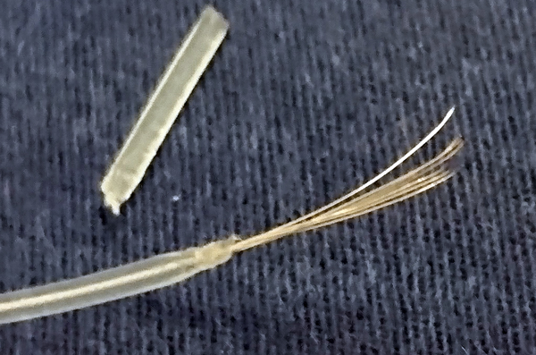

    Dây của em ko phải vỏ teflon cụ ah, em chỉ nói trường hợp dây của cụ thôi. Dây của em đúng là vỏ nhựa nhưng ruột được bảo chứng bởi thợ bạc trong nhà rồi ah :D Thanks.
