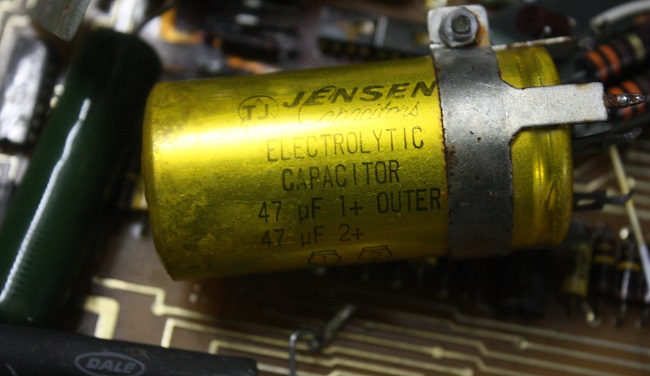

    Hàng Tư Bản chuẩn chứ không có Nga ngố ở đây đâu ạ. Cụ nhìn qua có thể thấy linh kiện trên cái board này toàn hàng khủng, tantalum, schotty, tụ ERO, Siemens có cả tụ Folyt 220uF (mà các cụ bên GM đang ráo riết lùng sục nữa :twisted: ).
    Con trở đó là 43K-3W và 33K - 3W 5%. Hãng gì thì để em về em xem lại nhé.
    Đây là tên đầy đủ, các cụ nhà ta thích MKP hơn và MKP cũng đắt hơn, còn các cái khác em chịu :mrgreen:
    MKP: Metallized plastic polypropylene (German: Metallisierter Kunststoff Polypropylen), a type of plastic-film capacitor
    MKT Metallized plastic polyester (German: metallisierter kunststoff polyester), a type of plastic-film capacitor

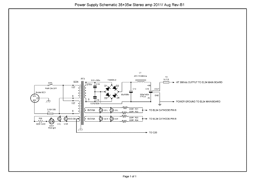

    - Em nhìn bên ngoài thì thấy nó để sẵn E 1 bên và I 1 bên rùi, chắc phải cưa nguyên cục quá (I 1 cục, E 1 cục) để làm choke càng hay hihi. Em chỉ băn khoăn không biết dùng dây 0,6 có đạt được theo yêu cầu là 800mA, 1 H không? Em đang tính cờ lông con AN L4 này bác ui: viewtopic.php?f=46&t=79319 :D

    Hic, bác mần EL34PP, tổng cộng có 4 quả EL34 mà. Chi mà nhai tận 800mA lận?
    EL34 bác chạy đỏ phiến bốc hơi đèn đi nữa thì cũng tầm mỗi bóng max 100mA, vị chi toàn bộ tầng công suất max 400mA
    Toàn bộ tầng đầu + đảo pha nhiều lắm mỗi kênh max 20mA, như vậy tổng toàn bộ mạch chạy kịch kim cũng chỉ tối đa chưa đến 450mA
    Chi mà choke tận 800mA lận? :shock:

    - OK, xem mạch nguồn của em L4 này thì hình như mọi thứ đều thừa gấp đôi thì phải, mỗi cuộn đốt tim cho 2 bóng EL34 mà nó ghi tận 6A híc
