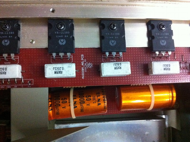

    Em đã phanh xác mấy em kiểu này để lấy phụ kiện rồi:
    - Biến áp xuyến vào 220 V, ra 32-0-32, 15-0-15, 3,5V, 29V nhìn hoành tráng nhưng khá nhẹ, chỉ 2,5 kg, chất lượng thấp.
    - Tụ nhìn bên ngòai khá đẹp nhưng rất nhẹ, tháo tụ 10.000 uF ra thì có con 1000 uF bên trong,
    - Sò 1 dàn 12 con thì chỉ 4 con thật, còn lại 8 con nhựa.
    Tăng âm 6 kênh nhưng thực chất chỉ 2 kênh chạy sò, 4 kênh chạy IC lắp phía dưới.
    Nhôm tản nhiệt và mặt khá đẹp.
    Cụ thiệt hại mấy k?

    vẫn đủ 6 kênh nhưng 4 kênh chạy bằng IC 2030 bé tí tẹo :lol: :lol: :lol:

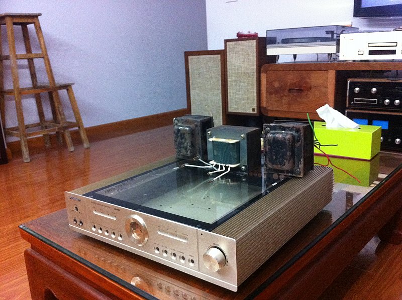

    Mục đich của em là thế này ạ,phần mặt và phần kính em đinh thay thế = vật liệu gỗ theo kiểu Unison research :) em thich là theo kiẻu này ko biết có gian nan ko đây :(
  19. nghenhinhs1
    nghenhinhs1 Advanced Member
    26/2/10
    3.576
    23
    Phần kính nên thay bằng tấm đồng hoặc nhôm dày để chống nhiễu điện từ em ạ

    Ậy bên dưới nó có 4 con sò Tô Sư Bà ngon phết anh ạ :)
