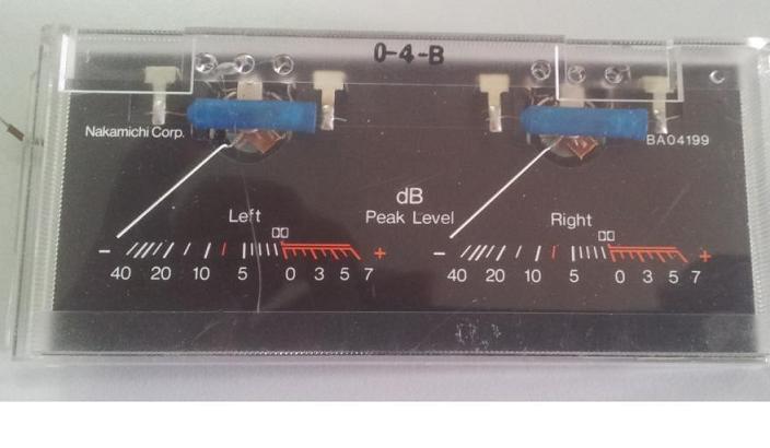

    Em đã nhận đc đồng hồ của bác tuninh gửi tặng
    Cám ơn bác rất nhiều

    Cái đồng hồ đẹp quá, cái này lắp vào bộ G811 thì nổi lắm đây.

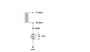

    Dạ, cháu dự là sẽ lắp vào G811SE cho nó nhảy nhảy vui mắt :mrgreen:
    Bác tuninh và các bác cho em hỏi là 2 cái đèn led nơi đồng hồ để nó sáng màn hình ấy ạ, cấp cho nó nguồn bao nhiêu V nhỉ? AC hay DC vậy ạ?
    Với lại mắc đồng hồ như này phải ko ạ?

    Có nắng , có gió , không có cái đó
    Lộn dc rồi bác Dũng ơi 695/22 , bác ghi chính xác giúp kẽo lại ship 2 lần Bác gỡi TTC cho gần nhà dễ nhận.
    tks

    đèn soi trong Nakamichi VU 3>5v ac không dùng DC sẽ làm teo mặt đồng hồ lí do cụ biết rồi đấy
    lắp theo sơ đồ cụ view là hư đồng hồ đó . bác vào goole type "analog vu meter circuit"

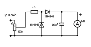

    Cám ơn bác mít,
    em mò đc cái mạch này, dùng đc đối với cái đồng hồ dB của em ko bác?

    VU này đúng không bạn Rock
    Đèn chiếu sáng thì dùng 3Vac thôi,không nhiệt tỏa ra nó Sun hết vào, thì không làm ăn được nữa đâu...........Cụ MÍT nói quá chuẩn!

    Bác tham khảo
    tụ 10uf có thể tùy chỉnh theo VU cho độ vẫy dịu dàng là OK muốn đẹp hơn lắp 1 tụ nonpolar 1uf s/s
    Mạch Vu level đơn giản tín hiệu lấy ngõ ra loa bất kì chỉ cần chỉnh Vr phù hợp là OK
    Đã làm trong cái ampli 3D21
  15. phuocquang

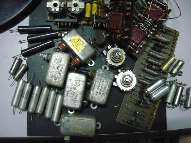

    Sắp mần thịt Ốc Xi Lô Tektronix cổ, thấy có mớ trạm hàn bằng gốm sứ ngon quá, cụ Mít có cần hông?

    Cụ đừng mần thịt em nó......Cụ để lại cho em để em tặng lại Papa em cho cụ ấy đỡ buồn vì nhớ ngày xưa.....Một thời oanh liệt!
    Em không nhớ đoạn đầu nhưng em nhớ mỗi đoạn này.......Cầm mỏ hàn như Triệu Tử cầm Thương!
    Cụ cho...... em vào inbox nhé! Nếu cụ thich đổi các cụ cho em bết với!
    em cảm ơn!

    Cụ habas có mấy Cụ cần cái ốc xì ...gin kìa rã chi phí vậy ? coi bộ đội giá rồi :mrgreen:
    tụ 32+32 /450 dự trữ đóng gói rùi thứ 2 gỡi biếu cụ
    tks cụ mấy cái socket quá phê

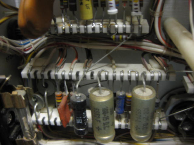

    Đồng nát rã đồ đèn cổ US nè các cụ

    Cài này hình như trong bộ nguồn của HP , trước em mua cái vỏ nhôm của HP trong đó còn dính mấy cái đồ thế này :lol:
