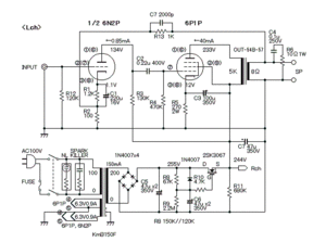

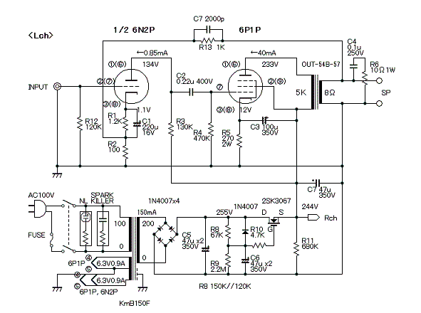

    Anh nghĩ em thừa trình làm món SE này , em hỏi thì anh thưa : anh có thích mạch SE 6P1P dưới , nó có tí khác biệt dùng con FET làm mạch reg. vừa đảm nhận việc của choke rất gọn gàng , mạch đon giản khá hay khác biệt là Ck em thấy nó thay vì xuống mass nó lại đưa qua B+ cách này gọi là Utrapath lúc này âm thanh khong thoát ra mass , tránh qua tụ nguồn âm thanh tinh tế , trị số tụ rất cần chỉnh đúng , nếu có tụ dầu trị số cao thì càng thấy khác biệt so với C pypass thông thường . Mạch cần loa có độ nhạy thích hợp

    mạch này chạy 6H1 hay hơn nhiều bác mit ơi chỉ tội hơi đuối tý.
    lấy luôn 6H1 srpp đẩy.

    Bác đúng rồi , mình vẫn thích mạch srpp tuy nhiều bác chê hạn chế này nọ , nó đon giản dễ đạt phối hợp trỡ kháng có đầu vào Z cao ra Z thấp , lực đẫy tốt như một cái Pre :mrgreen: , phần công suất bác để ý nó vận dụng CK Utrapath . cái hay mạch này là chổ ni .

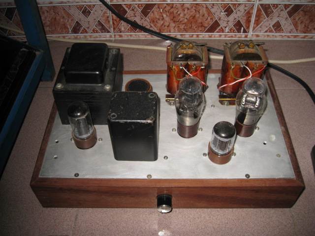

    gửi bác hính cái amp em đang nghe.

    Ôi em đâu dám ạ :D Thanks anh Mít nhiều, tụ dầu 100uF vôn cao tuy hơi khó nhưng em sẽ gắng kiếm. Cái mạch bữa nọ anh cho em trông đơn giản nhưng kết quả đem lại tốt lắm ạ, gain hơi dư một chút. Chassis em có 3 lỗ bắt đèn driver, mạch sài 2 cây 6H1, vậy là còn dư một lỗ ở giữa em đưa cây đèn hiển thị của đại hiệp Cuongnm vào nhìn vui mắt lắm. Thanks anh Mít và đại hiệp nhiều ạ :D

    Mạch này căn bản là Daling 1626 phải khong bác ? Cái ưu là am thanh triode tinh tế cái khó là OPT phải chịu khó săn lõi tốt cuốn mới ngon ,Bác mà rũ rê thì chơi luôn nhung bác phải giúp cái lõi C core :lol: (lại thêm vụ dc voi đòi... Fe)

    Hix nhòm cặp 1626 mà thèm quá,em lại ước mơ con chim chích xa vời :mrgreen:
