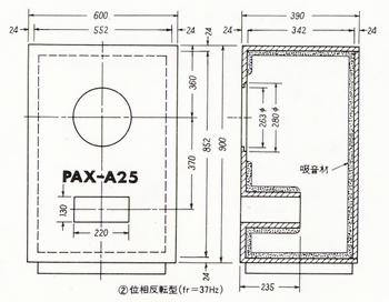

    Em nghĩ đóng thùng PAX -A cũng được.Đây là thùng zin của hãng:

    OH . TKS bác @Listen_by_heart
    đang tìm cái thùng này ... mình cũng có 1 đôi :mrgreen:
    thấy 4rum cũng có bác DIY làm thùng này

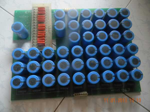

    hôm nay nghỉ làm ghé shop núi lụm được ít tụ về làm nguồn cho gm :mrgreen:

    Tụ Philips hả cụ :wink:

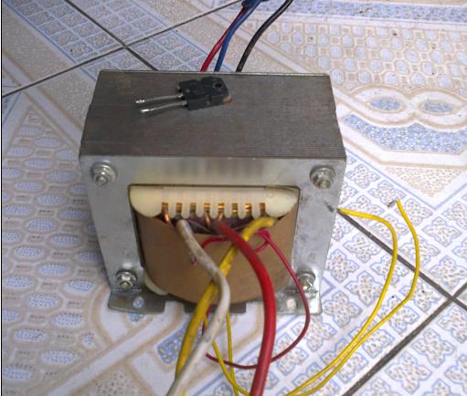

    Chào các bác. Em đồng nát được cục này. Các bác xem nó ở cái gì ? nguồn vào có 3 dây ko biết đấu như thế nào nữa ..
    Dây thứ cấp khá to . Tầm 2mm . Chiều dài lá thép là 10,5 cm . Đóng dầy 5,5 cm.
    EM không rõ là nguồn vào 0 - 110 - 220 hay là 0 - 220 - 230 nữa nên em lên đây hỏi thăm tý :mrgreen:

    biến áp nguồn UPS đó bác lưỡi 32X chức năng nó vừa xạc vừa inverter đảo điện ra 220v khi mất điện .
    dây đen đỏ 220v
    các dây còn lại là phần thứ cấp bác cắm 220v vào dây đen đỏ đo các cuộn còn lại là biết .

    Đính chính giúp bác: Nếu là chiều dài như trên thì lưỡi là 35 mm. UPS Upslect loại 1000VA TAIWAN rất hay dùng loại này.

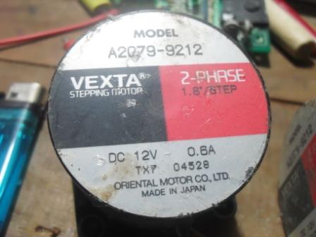

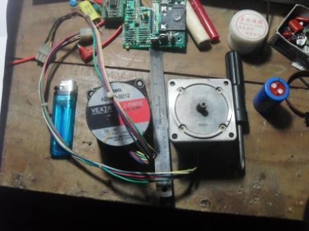

    các bác cho e hỏi loại motor này là loại gì và ntn nó mới chạy ạ? e tháo trong máy chạy thận nhân tạo của nhật ạ? chắc chắn là chưa bị cháy ạ

    đây là Động cơ bước bác à... nó được điều khiển bằng các xung điện có khả năng cố định trục quay vào các vị trí cần thiết giả sử như quay anten, máy in kim. v.v

    moto này muốn chạy phải có phần mạch sử lý mới chạy bác ạ cái này chế máy quấn dây là số 1

    vậy ạ, cám ơn các bác. mạch của nó có phức tạp ko ạ?e vút xó lâu rồi nhưng đột nhiên có ý tưởng làm mày quấn dây ( giống bác duy)nhưng ko biết làm sao cho nó chạy

    Ô kưa. Em xin cảm ơn bác tuântranphu và bác lenamit thật to ạ.
    Bác mit à. Em định lấy cáj bjến áp này phục vụ cho cáj mạch em hỏj đấy ạ. Ngon chứ bác

    loại UPS này bác nên ngâm tải thử , nó ngâm tải dễ nóng fe đó nhé nhưng dùng không sao cả .
    có ngõ ra dòng lớn , khỏe tùy theo nhu cầu dùng, bác dùng cho mạch lech Age 12V DC + - ah ?

    Vâng bác ạ. Chính nó đó. Ko biết kêu ra gì ko? Cáj này phảj tính lạj R 3k3 bác nhể?

    cái này ở trong UPS như mấy bác nói là đúng đấy. Nó có lõi 32, lõi tương đối đẹp. Nếu quấn choke đầy cỡ gần 2000 vòng dây 0,5 thì đạt 4H ngon lành, choke quá đẹp còn nguồn cũng vô tư. :D
    @ Mapngo: cái mô tơ bước đấy chú lấy nguồn cấp vào 1 chân chung, 1 chân kích là quay ngay mà. Còn mạch điều khiển của nó thì xương vì nó dính tới điều khiển :mrgreen:

    e chích thử 12VDC lần lượt vào các chân của nó nhưng có chân nó rung lên rồi lại thôi, có chân chả sao cả, e ứ hiểu
