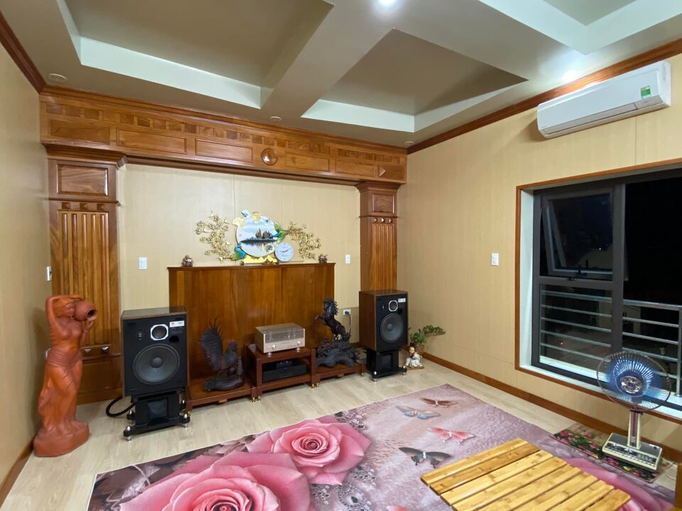

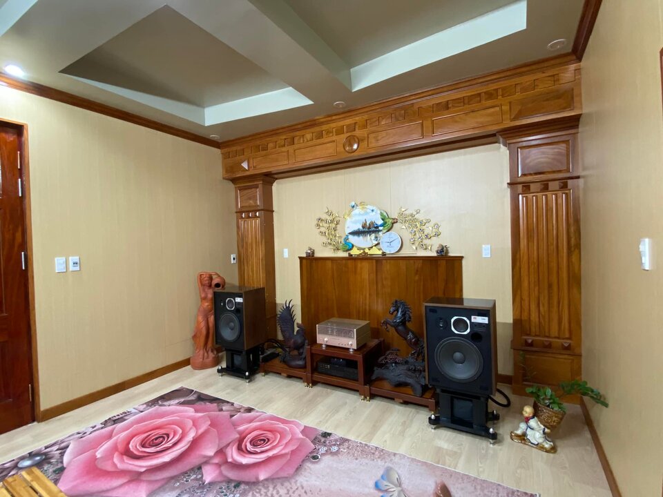

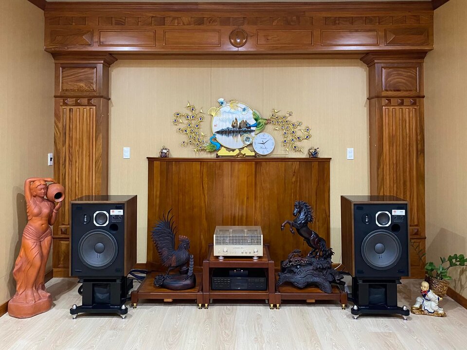

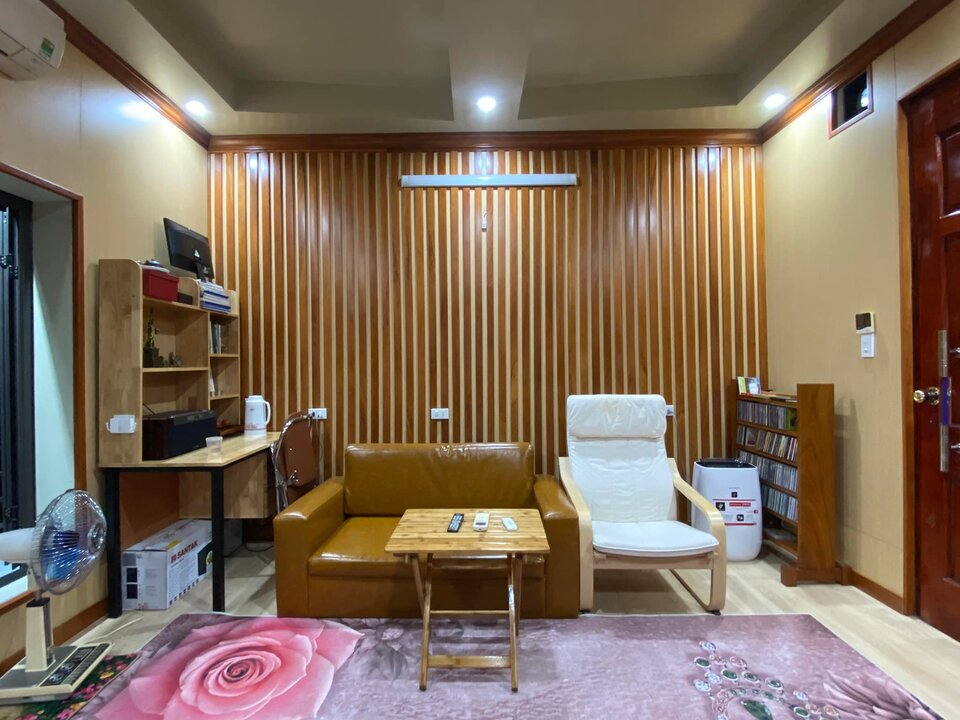

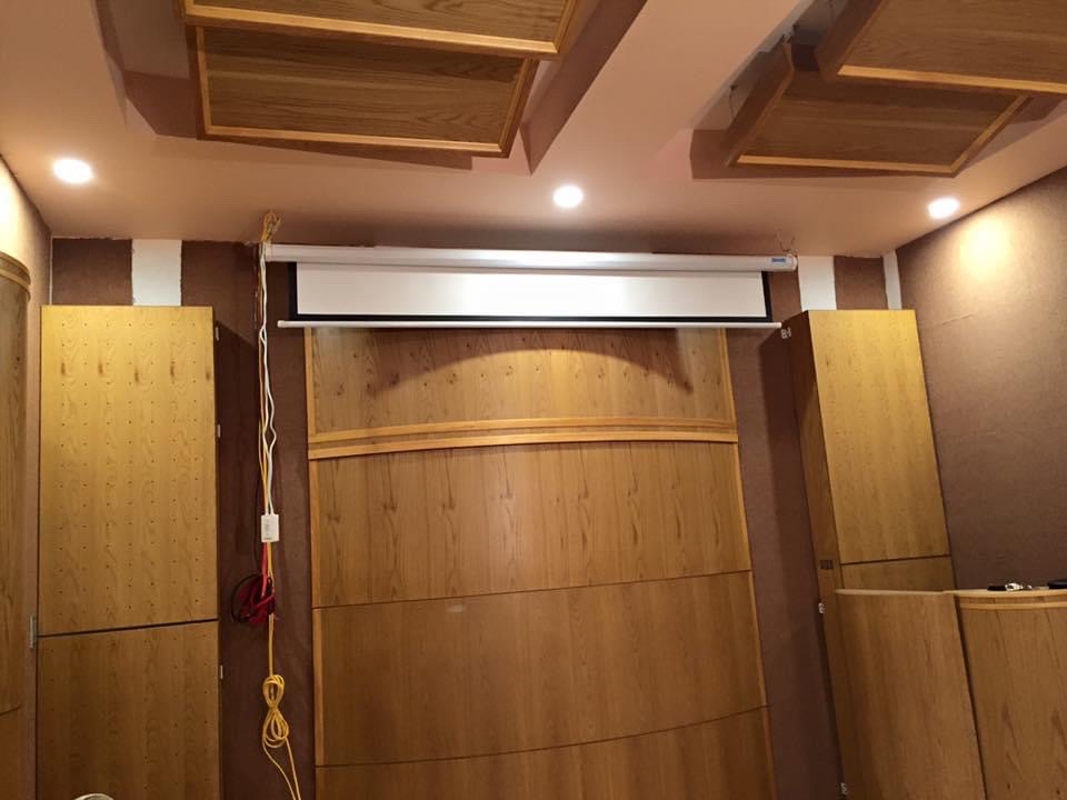

Em xin chia sẻ tóm tắt với bác chủ và các bác con đường phòng nghe khá chông gai của mình. - Năm 2015 em xây nhà và làm luôn phòng nghe. Lúc đó em nhờ toàn bộ việc thiết kế, chế tạo trang âm phòng nghe cho chuyên gia. Rồi tự tay lắp ráp theo bản thiết kế và hướng dẫn. + Kích thước phòng nghe của em khá khiêm tốn DRC là 3,9mx4,5mx2,8m. + Phòng nghe rất kín chỉ có duy nhất 1 cửa ra vào và lỗ quạt thông gió vuông 0,25m. + Toàn bộ 4 bức tường dán thảm len kín sau đó gắn các trang âm TIÊU - TÁN.... tổng cộng 32 chiếc trang âm to nhỏ khác nhau quanh tường và trần. + Kết quả được một phòng nghe rất tĩnh nhưng cảm giác khá bí bách và tối về cả âm thanh lẫn không gian. - Những năm sau theo lộ trình cuộc chơi đầy gian khổ em thay đổi loa, đồ đánh này nọ rồi tháo gỡ dần các trang âm ra - cả một quãng thời gian thật dài --------------- ------------------------ ----------------------------------------- - Cho đến gần đây nhất T6-2022 em quyết định lột bỏ tất cả rồi tự ý làm lại phòng cho mình theo hướng đơn giản hóa. + Tường em ốp toàn bộ tấm MDF dày 18mm, trong có xương bằng gỗ lim dày 15mm. + Bức tường sau loa em hay gọi là bức tường sân khấu điểm cái cổng trào và bục phát biểu hình bán nguyệt bằng gỗ gõ như hình. + Bức tường sau lưng em bắn thêm các thanh gỗ như hình. + Trần làm từ 2015: thạch cao cố định bên trên phủ kín bông khoáng dày 10cm em vẫn giữ lại ( như hình ) + Sàn gỗ công nghiệp từ 2015. + Bức tường bên phải em thuê thợ khoan cắt bê tông đến mở một các cửa đi ra ban công như hình. + Hệ thống đèn chiếu sáng, ổ điện em tự tay làm bố trí lại theo ý mình. + Bước cuối là kê đồ đạc, kệ sách, kệ CD, ghế nghe (em kê cách tường sau 30cm) và 1 vài cây cảnh nhỏ nhỏ vào cho không gian có màu xanh. + Tấm thảm trải sàn có thể dùng hay không vẫn OK, nghe khi có và ko có thảm có khác nhau một chút. + Sau khi làm xong thì mỗi chiều dài và rộng giảm mất 10cm kích thước còn lại DRC là 3,8x4,4x2,8m em cũng thấy hơi tiếc tiếc nhưng... KẾT QUẢ: - Không gian sáng sủa, thoáng đãng, mát mẻ, âm thanh nghe tự nhiên cân bằng. Thật là tuyệt vời mà không cần phải đặt hay gắn bất kỳ một món trang âm nào nữa. - Ngồi bên chén trà ngắm ánh bình minh hay hoàng hôn, tận hưởng gió trời, nghe nhạc cảm giác thật thú vị các bác ạ! MỘT VÀI HÌNH ẢNH MỚI NHẤT ĐÂY CÁC BÁC.

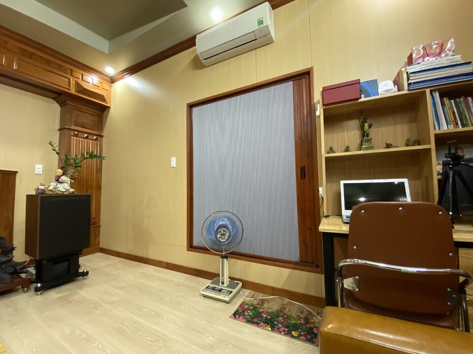

Vâng bác. Nhà em cũng mặt đường QL nhưng khoảng cách từ phòng nghe đến mặt đường cũng gần 40m. Nếu muốn yên tĩnh thì đóng cửa kính vào thôi bác. Lớp trong cửa kính em làm loại rèm tổ ong mới này thấy chắn sáng và cách âm tốt lắm bác!

Bác làm giống em quá. Em đã làm gần giống vậy được 4 năm rồi, có mấy điểm rút kinh nghiệm để khi làm lại em sẽ tránh. - tấm trần đục lỗ: dày 12 và nặng chắc nên ưu điểm là ổn định. Tuy nhiên lỗ này gây bụi thạch cao; âm bass mở lớn, rung trần, soi đèn lên là thấy. Bác nào từng làm loại này là biết. Sau này làm lại phòng em sẽ thay bằng tấm trần cao cấp, dày, chắc chắn...ví dụ tấm trần sợi thủy tinh. - nhất là bên trên có để các túi bông khoáng; có khả năng hạt bông vi mô nó khuếch tán ra ngoài qua lỗ trần, dù bác bọc kỹ bằng vải (em đã cẩn thận nhờ vợ may vào trong các túi vải như kiểu gối, nhưng ngẫm lại chắc chắn vẫn bị khuếch tán ra ngoài. - xương trần: dù thợ trần là người quen và dặn dò làm kỹ nhưng vẫn bị rung khi mở lớn; bass nhiều; đặc biệt khi xem phim bom rơi đạn nổ... ảnh hưởng nhiều lắm tới chất lượng. Làm lại trần chắc em thag bằng hệ khung thép hộp hết cho chắc. Xin các bác góp ý....
- Em cũng làm trần (theo hướng dẫn và thiết kế của chuyên gia) cấu trúc thạch cao nhưng dùng loại tấm phổ thông không đục lỗ, bên trên vẫn dải lớp bông khoáng dày 10cm, vẫn dùng loại xương vĩnh tường nhưng nhờ thợ gia cố thật chắc chắn, sơn bả kín mít như hình trên. - Do gia cố chắc và làm theo cấu trúc 2 lớp trần thượng - hạ tạo hình khối như có dầm treo nâng đỡ vững chắc nên nhạc đánh thoải mái không có tạp âm gì. Ngoài ra việc tạo hình khối như vậy góp phần tán âm làm cho phòng đỡ và vì nó phá được cấu trúc 2 mặt phẳng song song giữa sàn và trần - Cá nhân em thấy việc dùng tấm thạch cao đục lỗ làm trần rất ít có tác dùng đối với dải thấp mà lại gây tiêu hao mất dải trung cao, và có khá nhiều vấn đề rắc rối đi kèm.
Em thấy hình như bác vẫn đang ưu tiên tính thẩm mỹ hơn là xử lý âm học. Chắc gu của bác thích gỗ chứ em nghĩ tiền đó mua đồ acoustic xử lý phòng sẽ hiệu quả hơn. Bác dùng MDF để ốp toàn bộ tường với mục đích gì?
chắc chỉ cho đẹp, ván dầy, xương cứng cáp mất khả năng rung rồi. Nếu đóng cong nhẹ tránh các mặt // thì còn có gì đó tác dụng. Mà đẹp cũng giúp dễ nghe hơn mà
- Em chia sẻ và nhấn mạnh với bác đây là lần thứ 2 em làm phòng. Lần 1 năm 2015 em bỏ ra khoảng 4000 USD nhờ tất cả vào chuyên gia thiết kế và hoàn thiện phòng. Lúc đó việc xử lý âm học thi công hoàn thiện phòng trước sau đó em mới mua thiết bị. Kết quả là em ko hài lòng như đã chia sẻ ở trên. - Lý do em chọn ốp gỗ MDF vì em cho rằng nó sẽ tốt hơn để tường bê tông tôt trát rồi sơn bóng. Ngoài ra trên nền gỗ MDF nếu sau này cần bố trí trên trang âm trông nó cũng hài hoà hơn! Chứ em thấy một số phòng tô trát sơn sau đó gắn hàng loạt trang âm vào trông ko hài hoà ăn nhập với nhau. - Em cũng ko phải tín đồ về đồ gỗ, việc em chọn thi công thêm phần gỗ thịt vừa trang trí nhưng mục đích chính là để chống vang cũng như tránh cộng hưởng bass. Sau khi thi công xong đưa thiết bị và đồ đạc sẵn có vào vị trí em nghe thấy rất hài lòng như những phán đoán và toan tính của mình từ trước. - Cá nhân em quan điểm một phòng nghe có xử lý bằng cách này hay cách khác, do chuyên gia hay do gia chủ mà nhìn như không xử lý gì, nghe tốt mới là đích đến. Chứ nhờ các chuyên gia rồi gắn một loạt các trang âm nên phòng nghe nhìn rất công thức và máy móc mà chưa chắc gia chủ đã hài lòng thì cần phải rất cân nhắc.
Phá mặt phẳng // trước em làm rất mạnh tay đây bác giờ thì đơn giản hơn và không nặng lý thuyết em đặt vài cây cảnh hay đồ vật trang trí 2 bên là ok! Bác tinh ý sẽ thấy các mặt phẳng // như trần - sàn; trước và sau loa đã được sử lý. 2 mặt bên phải và trái thì mặt bên phải em mới mở chiếc cửa đi ra ban công, cửa này có rèm dạng tổ ong vải sếp nếp cũng là một cách đỡ hạn chế sự // đấy thôi

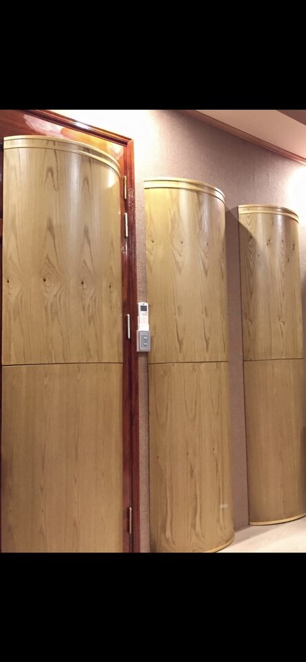

Mấy cái vách cong làm thiếu thẩm mỹ quá, bác dẹp là chuẩn. Thầu k tinh tế khi chọn giải pháp ntn. Ngay cả nhà hát xịn sò cũng k ai làm u nần dày đặc như thế. Hiện nay bác thấy ngon là tốt rồi, nếu đc thì mua thêm ít Asc, Artvion về bổ sung một chút, thấy hay hơn thì giữ, k hay hơn thì bán đi chấp nhận lỗ 1 ít
