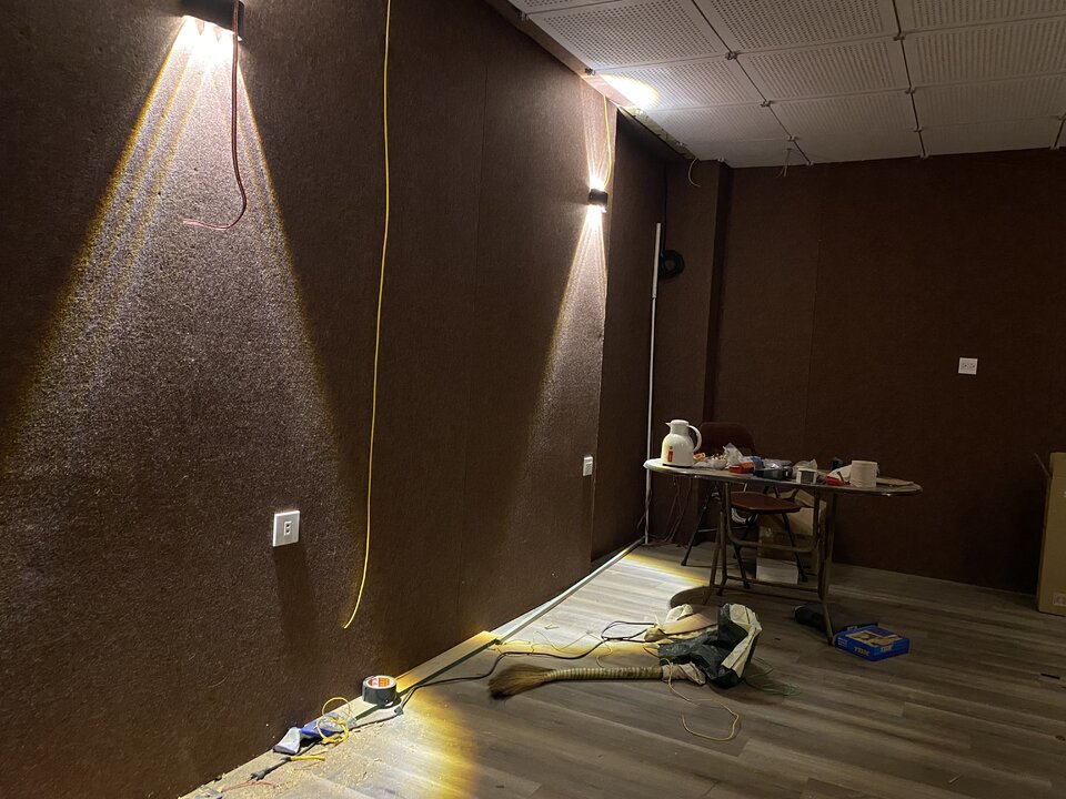

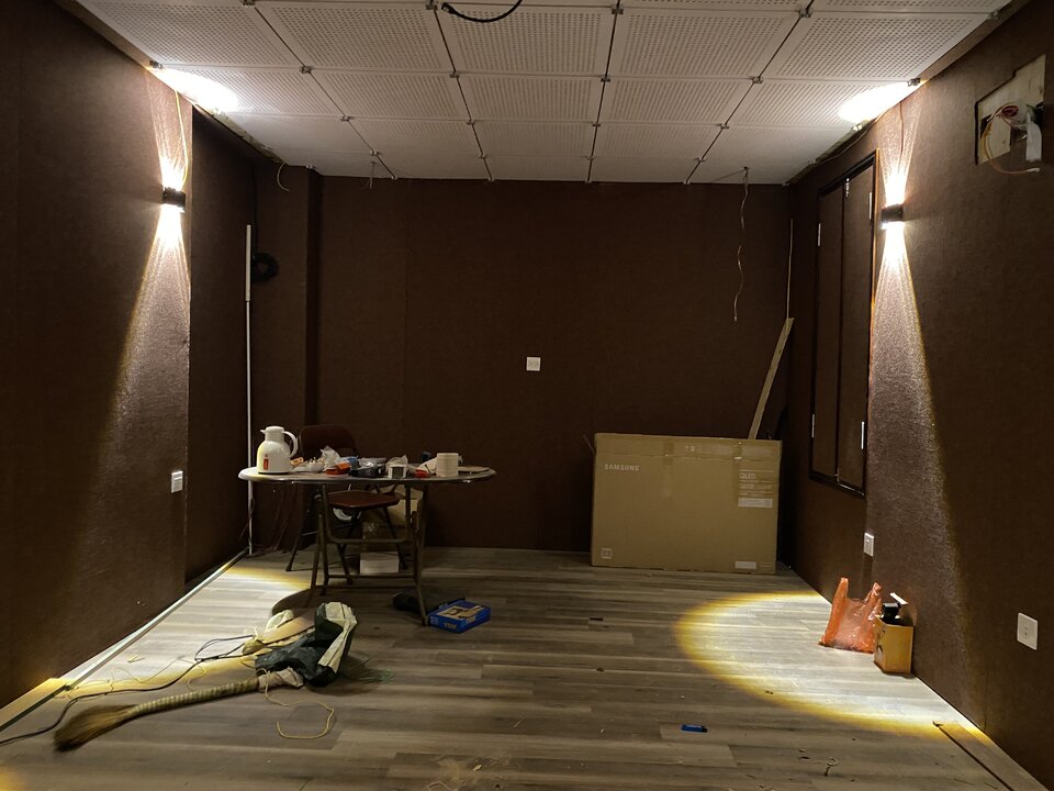

1) Cao su non, 2) bông khoáng, 3) giấy nhôm có túi khí bọc kín bông khoáng, 4) gỗ dán, 5) ni với tường, thạch cao có lỗ với trần. (1-4 cách âm với bên ngoài. Nỉ & thạch cao có lỗ tiêu âm)
Lớp ngoài cùng em trông giống nỉ hay thảm len. Nếu diện tích quá lớn nó sẽ tiêu mất quá nhiều dải cao, kết quả âm thanh sẽ bị tối, thiếu độ lung linh bay bổng đấy bác

e chưa rõ lắm "giấy nhôm có túi khí bọc kín bông khoáng" để làm gì bác có thể cho ae hiểu thêm ah. Với e thì có cảm giác hơi nhiều nỉ và mặt tường song song diện tích lớn chưa thấy giải pháp của bác
trong xử lý phòng nghe nhạc bác nên có kế hoạch giải pháp xử lý các cộng hưởng tiếng trầm trước tiên, mấy cái mid tep xử lý sau cũng đc
Nỉ dán tường em chưa thấy, trông phòng bác có vẻ nhỏ bề ngang,nếu bác ở tphcm , bác làm xong cho em qua nghe ké với nhé,

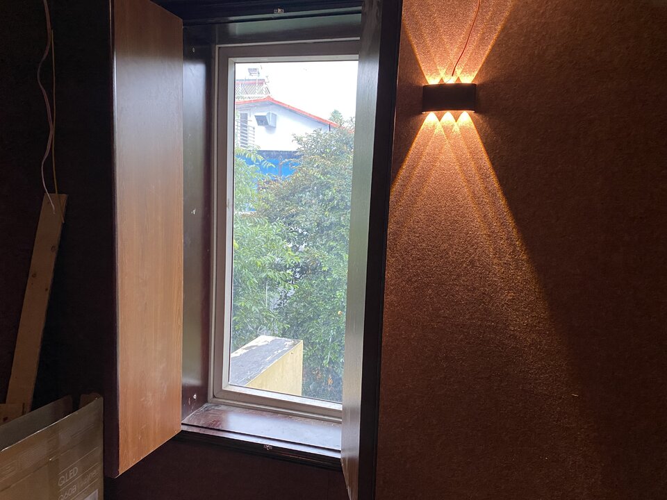

Phòng này kính cũng nhiều nhưng ở lớp ngoài, lớp trong cửa chống tiếng vang Hát thì phải đóng cửa sổ (hàng xóm đỡ ghét), nghe mở lớp cửa trong. View cũng tạm ổn bạn! Ps: - Đám cửa 2 lớp này đúng là tốn tiền thật. - Tốn cũng đành để giải quyết 2 yêu cầu Thời gian âm vang trong phòng, Nền tiếng ồn môi trường vào phòng, từ phòng ra.
Thank bác Ngọc. Tôi định để lớp rèm kéo ra vào thôi. Có thể kĩ ở khâu chọn chất liệu chút, hoặc hai lớp rèm : một rèm đăng ten một rèm dày che sáng Sent from VNAV Community mobile app
