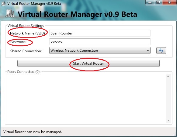

    Giờ em đi vào vấn đề chính.
    Trước hết các bác tải một ứng dụng rất bé này vào PC của mình. Ứng dụng có tên là Vitual Rounter.
    http://www.fshare.vn/file/TMH5V79JMT/
    Mụch đích của ứng dựng này là sử dụng chính PC là một trạm phát Wi-fi. Nó hơn ad-hoc ở chỗ là:
    - Giống hoàn toàn giao thức kết nối với Acess Point. Bao nhiêu máy cũng được
    - Không cần cài đặt hay thiết lập bất kỳ thao tác nào trên SMP
    Các bác tải phần mềm trên theo link. Sau đó tiến hành cài đặt bình thường sẽ có giao diện như sau:
    Các bác tiến hành setup vài thông số rất đơn giản:
    - Tại ô Network Name: Các bác đặt tên cho mạng wi-fi ảo. Ví dụ của em đặt là Syen Rounter :mrgreen:
    - Tại ô Password: Các bạc đặt mật khẩu cho mạng wi-fi ảo này cho các cụ hàng xóm treo niêu
    - Cuối cùng click vào nút: Start Vitual Rounter

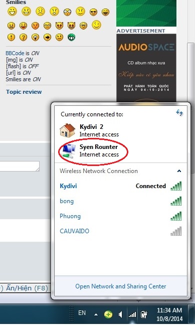

    Mọi thứ hoàn tất. Giờ các bác có thể đóng cửa sổ này lại và bắt đầu từ đây, chiếc PC sẽ trở thành một trạm phát wi-fi trong nhà các bác. Nếu máy tính các bác đang được kết nối với internet thì bác vi vu luôn.
    Bác có thể kiểm tra ngay sẽ thấy thế này:
    Bây giờ tiến hành setup remote phần mềm nghe nhạc từ SMP như bình thường.
    Chúc các bác vui vẻ với ứng dụng xinh xinh
    (Đỡ phải biỏ 1 củ mua cục phát wi-fi nhé)

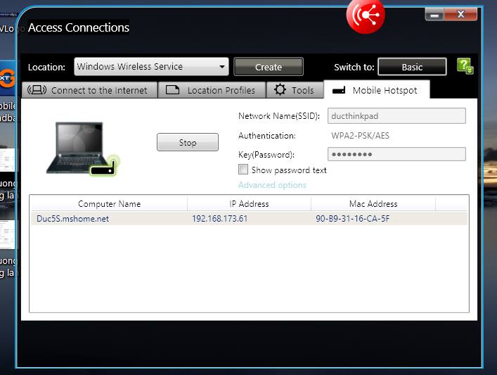

    Cảm ơn bác Syen đã chia sẻ... Mai em sắm con Mac nini sang nhờ bác cấu hình hộ em :mrgreen:
    Lưu ý thêm
    - Các bác dùng Lenovo Thinkpad đời T410, X201 trở lên không cần cài thêm phần mềm Virtual Router Manager này
    - Trong chương trình quản lý ThinkVantage Access Connections đã tích hợp sẵn module Mobile Hotspot có tính năng tương tự :mrgreen:
