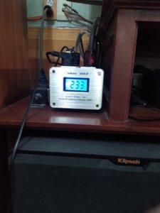

  5. hthinh
    hthinh Advanced Member
    10/12/18
    111
    222
    0EA44B8F-AF19-4CF5-92C1-CEF1C96FB893.jpeg nhà em gần trạm biến áp điện lúc nào cũng cao có lúc lên 243 còn giao động từ 222-233 cho em hỏi như thế là nhanh tèo thiết bị đúng không các anh?
  6. thai64
    thai64 Advanced Member
    10/12/10
    3.661
    1.355
    @ Đúng rồi, điện áp mà cứ phập phù...233V đến 243V, thì đồ điện tử nhanh đến gặp anh Quang Tèo.
    @ @ Mình đọc ở đâu đó...điện áp nguồn điện cho phép sai lệch ±5% so với điện áp làm việc của thiết bị (điện áp nhà sx ghi trên thiết bị) thì thiết bị làm việc ổn định và bền.
    hthinh likes this.
  7. hthinh
    10/12/18
    111
    222
    em nhớ là sau thiết bị hình như nhà sản xuất thường ghi diện áp từ 100v/240v thì phải em không nhớ rõ, nhưng diện nhà em có lúc lên 243 thường tầm buổi trưa và sau 10h đêm, như thế không biết có nhanh tèo không? em thì không rành về điện nên nhờ các anh tư vấn giúp
  8. thai64
    10/12/10
    3.661
    1.355
    @ Nhiều bạn chơi Audio cũng có những câu hỏi tương tự như Hthinh...
    - Khu điện nhà mình hiện tại cũng như ngáo đá...không lường được, vậy nên dùng thiết bị có tác dụng ổn áp như kiểu (Lioa...AVR, UPS) để yên tâm nghe nhạc.
    - Cấp đúng chỉ số điện áp, đủ dòng điện... cho phụ tải dùng điện là tốt nhât.
    hthinh likes this.
  9. hthinh
    10/12/18
    111
    222
    em đang dùng BACL 3KVA Của bác Phương như vậy là phải thêm cái ổn áp trước BACL mới khả thi rồi, đành chấp nhận tiếng quét của chổi than vậy, cảm ơn bác đã góp ý nha.
    thai64 likes this.

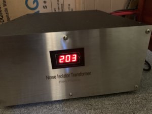

  16. khoanguyenhue
    khoanguyenhue Advanced Member
    5/3/19
    347
    618
    Hue
    Điện nhà em dạo này cũng không được ổn định lắm! Em đang dùng bacl 3kva. Có lúc điện nó tụt 202v nhưng buổi tối đôi lúc lên 230v. Em đang dùng amply đèn, cdp và dac sau bacl ạh. Em không thấy có hiện tượng bị hum hay gì ạh.
    Âm thanh vẫn rất tốt!
    Em có sơ cua thêm ổn áp lioa 3kva nếu điện nó tụt hơn nữa hihi.
  17. KevinTeo
    KevinTeo Advanced Member
    20/5/17
    365
    460
    HCM
    Do cái amply đèn của bác xài auto bias và khi điện xuống 202v, vẫn còn nằm trong biên độ hoạt động của amply nên bác không thấy hưởng. Nếu chơi fix bias, áp xuống 202v chắc khỏi nghe :(

  19. Gà mờ
    Gà mờ Advanced Member
    10/11/18
    464
    356
    Bác chơi LiOA ổn áp tầm 7kva hoặc hơn cho đảm bảo và cho đủ công suất. 3 kva nhỏ quá hệ thống của mình mới chạy volum 8 h đã 2,5 rồi. sau đó dùng lọc điện ,đến bacl, hệ thống Để trồi sụt điện Việt nam ko biết thế nào, chỗ mình cũng vậy cao lên 230 235, thấp 208, ko ổn cho toàn bộ hệ thống chứ ko riêng amply
