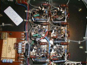

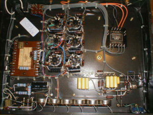

    Các bác cho e hỏi trở CS bằng sứ hoặc xi măng trong ampli đèn hay bị cháy là do bị gì vậy, con ampli của e 2-3 tháng lại cháy 1 chú trở này...có loại nào bền hơn để thay ko ah, thông số là 5W10 Ohm J ?
    Các bác xem hình e khoanh tròn con trở màu đỏ nhé...
    Thanks.

    Em xem ảnh ampli, chữ kí của bác nên tra Google xem thêm thì thấy hình như bác đang dùng ATM-3. Mạch công suất dùng 6 đèn 6CA7/EL34 công suất ra 110 W (UL) hoặc 55 W (triode). Hiện em chưa có sơ đồ mạch nên không rõ các điện trở bị cháy có tác dụng gì, tuy nhiên nếu thay đúng thông số của thiết kế ban đầu mà điện trở bị cháy thì cần xem nguyên nhân gây quá dòng trong phần công suất, tránh việc thay điện trở có công suất lớn hơn.
    Thấy khá nhiều chiết áp trong hình, nên có thể các chiết áp này dùng chính fix bias cho tầng bóng công suất. Bác nhờ kiểm tra dòng tĩnh qua mỗi bóng, bảo đảm trong giới hạn an toàn cho ccs bóng và cho sơ cấp của biến áp xuất âm.

    Thông thường mạch 6CA7/EL34 PP chạy với công suất ra lớn như máy của bác đang dùng thì áp cỡ 400 VDC và dòng tĩnh mỗi bóng công suất cỡ 40 mA. Xem như ảnh, có vẻ như K của mỗi đèn công suất được nối mát qua điện trở thoát 10 ôm, điện trở này song song tụ lọc 47 uF 100 V; sụt áp trên điện trở thoát K được đưa về chuyển mạch dùng kiểm tra khi chỉnh dòng bias. Về nguyên tắc, nếu dòng tĩnh 40 mA, trở 10 ôm thì công suất của trở chỉ cần 0.5 W là quá đủ. Vậy nên khi thay trở 5 W mà vẫn bị cháy thì rất cần xem lại mạch cấp áp âm có bị lỗi không.
    Tks for All.

    Như bác Pilab đã phân tích rất kỹ.... Có nhiều phần đúng.... Nhưng theo kinh nghiệm còi của tôi.... Hiện mới được nhìn rất nhiều linh kiện rối mà thôi. Âu rằng đoán bệnh sẽ không được chính xác khi chưa nhìn được cái sơ đồ... Nhất là máy này có hơi nhiều bóng công suất, tình trạng các bóng công suất của máy đó ra sao...
