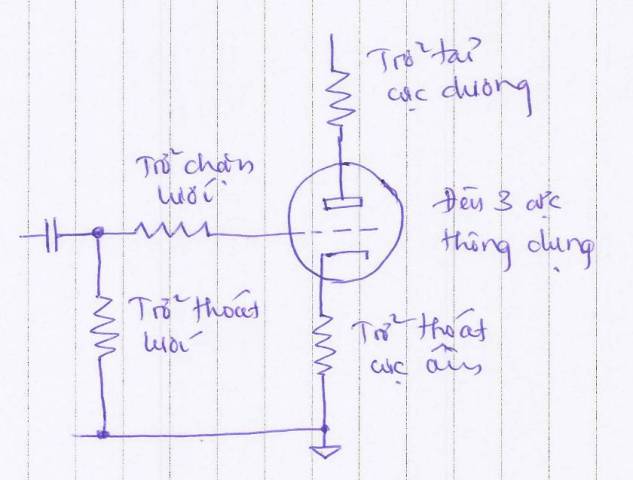

    Chào các bác,
    Em chẳng biết gì về điện tử mặc dù ngày trước học CNTT Bách Khoa có được đá thảo qua chút chút (điện tử bán dẫn thôi) nhưng chữ thầy giả hết cho thầy rồi. Nói như vậy để các bác đỡ bảo em múa rìu qua mắt thợ khi em sắp đề cập đến vấn đề sau đây. Theo như em học mót được từ ngày nghịch ngợm lắp ráp âm li để rồi suốt ngày bị vợ cằn nhằn vì để cái phòng khách như cái bãi phế thải :lol: thì âm li đèn ngoài mấy thứ chính như đèn và biến áp ra, về cơ bản sẽ cần tụ, trở, cuộn cảm và một số thứ khác. Biến áp, tụ và cuộn cảm thì các bác bàn nhiều rồi, em cũng đã học vẹt được tí ti một số điều về mấy món này và áp dụng được trong các âm li em lắp. Tuy nhiên, có một điều, có thể bác nào đó đã đề cập, hoặc có nhiều bác đã biết, đã rất kinh nghiệm nhưng có lẽ chưa được bàn luận nhiều để mỗi người khi tham khảo sẽ có một kết luận cho riêng mình.
    Vấn đề em muốn nêu ra để các bác cùng lạm bàn là: Dùng điện trở loại gì ở vị trí nào trong âm li đèn để đạt được chất âm mong muốn.
    Về các loại điện trở thì theo em biết có mấy loại như sau:
    - Than tổng hợp (carbon composition)
    - Màng than (carbon film <-- corrected. Thanks bác nhacxua)
    - Màng mỏng và màng dầy (chả biết màng gì, chỉ biết tây nó gọi là Thick and thin film)
    - Màng kim loại (metal film), loại này em có kha khá trở Remix của Đức, sai số 0.5 - 2% :mrgreen:
    - Màng ô-xít kim loại (Metal oxide film)
    - Dây quấn (wirewound)
    - Lá kim loại (foil)
    - Tantalum
    Chi tiết từng loại thì các bác có thể xem trong wiki vì em cũng đọc sao chép ở đó mà ra: http://en.wikipedia.org/wiki/Resistor
    Về các vị trí gắn trở (cơ bản) trong âm li đèn thì theo em biết có mấy chỗ như sau:
    - Tải dương cực đèn (anode/plate load)
    - Thoát âm cực đèn (cathod leak)
    - Thoát lưới đèn (grid leak)
    - Chặn lưới đèn (grid stopper)
    Em vẽ cái hình cho dễ hình dung.
    Mời các bác.

    -Trở anod dùng đ trở dây quấn
    - Trở catod dùng trở màng than
    Hình thù thì như thế nào thì e hổng rành!

    Bản thân em thì lại được khuyên dùng trở màng than hoặc than tổng hợp cho grid stopper :roll:

    Trở dây quấn theo em không nên dùng ở vị trí anode hoặc cathode, đây không phải là loại thuần trở mà có cả cuộn dây và tụ. Loại này tốt nhất dùng làm trở cản giảm áp trên đường nguồn thôi bác ạ :)
    Em thấy ở chổ ông Lâm ngoài nhật tảo có nhiều trở dale nho nhỏ màu đen hay xám gì đó em không nhớ màu dùng ở vị trí cathode nghe khá hay (300K/1Kg)

    Hai con trở 33K và 39K như trong hình thì không nên dùng loại AB vì loại trở này sẽ bị tăng trị số điện trở theo nhiệt độ.

    .... chỗ này đây, mỗi người mỗi ý, ý bác sinhlk là không nên, nhưng người khác lại cho là nên vì nó cũng ảnh hưởng đến âm thanh ....... :D .
    Em cứ có trở nào chơi trở nấy, chủ yếu là đồ quân sự hoặc ra NT làm vài Kg rã máy cho lành, đối đế lắm mới dùng trở TQ, Hồi mới chơi em cứ mua trở TQ cho dễ tìm đúng trị số, bây giờ thì nhất quyết tẩy chay hàng TQ, lúc nào khó lắm thì tao dùng tạm mày dzậy.... :lol:
    DIY nhiều thì tự nhiên sẽ thấy nên cần dùng vào vị trí nào thôi, không những điện trở mà tụ điện cũng vậy... và cũng không nhất thiết phải chính xác trị số.. :wink:

    Theo em thì trước khi thay trở tốt vào trước hết phải đúng trị số trước đã 33k và 39k hai con trở này phải bằng giá trị với nhau chứ( chẳng lẽ hai plate đèn này không cân nhau?)

    E nghĩ vụ này chắc nhìn trên máy hiện sóng mới thấy vì sao nên dùng 39k thay vì trên dưới đều 33K. Nhưng mà chỉ khác biệt khi đo ở công suất gần tối đa trở lên.

    Triode bên dưới lấy tín hiệu từ cathode của triode trên nên nó xem triode trên là mạch cathode follower (gain <1). Thành ra nếu cùng xài tải 33K thì biên độ tín hiệu ra của triode dưới nhỏ hơn biên độ tín hiệu ra của triode trên 1 ít. Ở đây triode dưới được mắc tải 39K để KĐ nhiều hơn tí cho bằng.

    Chả cần đến máy hiện sóng, chọc đồng hồ vào thấy Va hai đèn lệch nhau cả chục Volts là chuyện bình thường.
    Mà mạch trên thì công suất tối đa cũng như tối thiếu đối với đèn đảo pha cũng không quan trọng gì.

    Cùng lấy tại anode mà bác, trên lấy anode, dưới xài cathode thì còn gì là đảo pha :roll:
