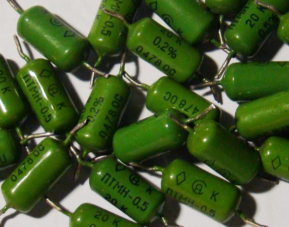

    Em mới kiếm được ít trở Nga tháo máy đo, thấy đề độ chính xác những 0,2%, thấy bảo cũng dùng được lắm. Các bác cho ý kiến hộ nhé. Thanks

    Trở dùng dây quấn, vỏ bọc nhôm chống nhiễu, đổ keo bên trong, công suất 0.5W, tháo ra từ cầu đo trong các thiết bị của Nga. Theo chủ quan thì tiếng trong, chi tiết
    Chất liệu dây quấn thì chịu, bác nào biết tiếng Nga thì dịch giúp cái chữ trên cùng nhé?!
