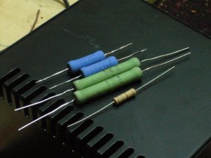

    Quy định mới của Chợ Nhật tảo .
    Không được sử dụng từ " Bà Già ốm " mà phải gọi là " Cô Hai "
    Em giới thiệu mấy điện trở xanh không ai dùng nên còn ngoài Cô Hai đây .
    1. Điện trở mày xanh lá cây 220ohm/5W, làm Rk cho mấy anh đèn như EL34,6L6, KT88, 6P3C ... là ngon luôn, mà rẻ rề ( hình như 2000/chiếc )
    2. Điện trở màu xanh nước biển 12K này thì em chặp đôi thành 6K, làm Rk cho đèn thúc 6H6 trong Amp EL34PP
    3. Điện trở 2W TQ : chỉ có tính chất minh họa kích thước . :lol:
