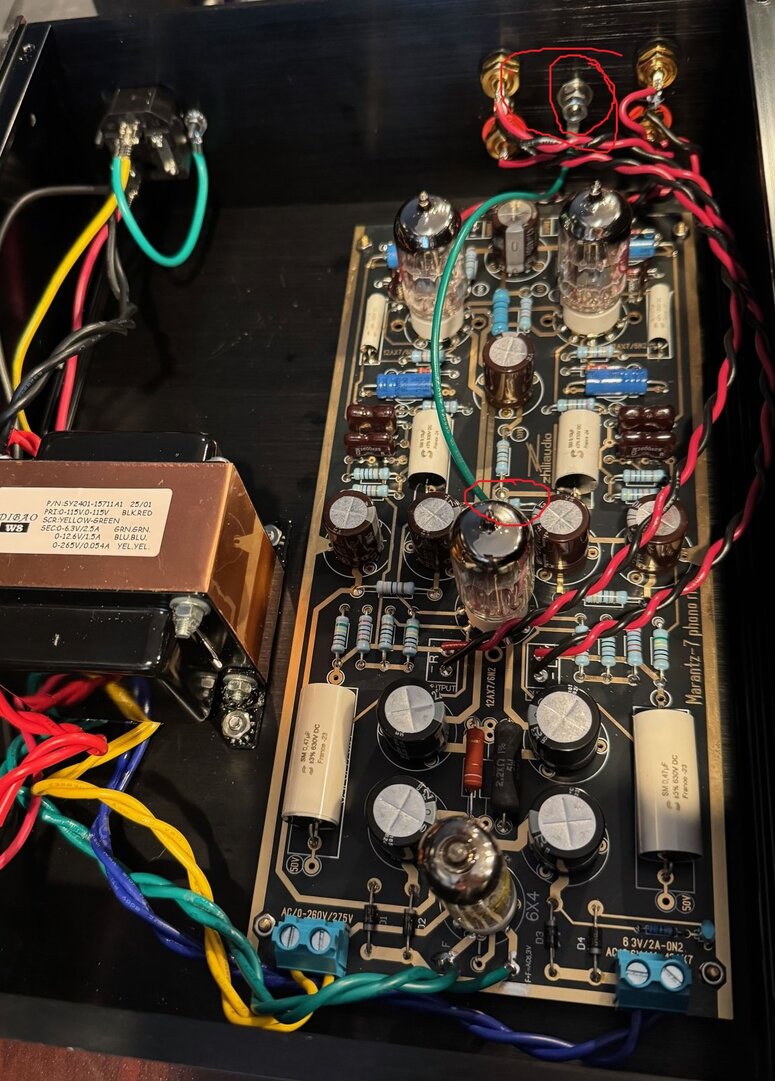

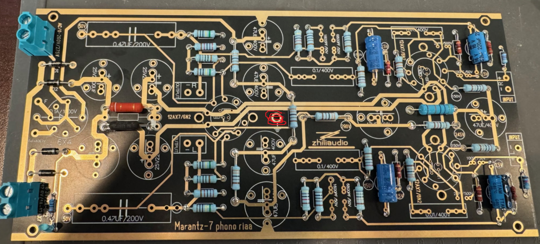

    Chào các bác; Em có mua 1 kit phono box mạch marantz7; về lắp đã chạy ok, nhưng có 1 thắc mắc khi đi mass từ mâm than vào mass phono box thì lại bị ù bỏ ra thì hết. Mass em đi như sau không biết có đúng không; vị trí mass có đánh dấu từ mạch - nối ra vỏ máy, tại đúng chỗ đó cũng là điểm để nối với mass từ mâm than đến

    Không biết em đi mass như thế đã đúng chưa nhỉ, nhờ các bác chỉ giúp

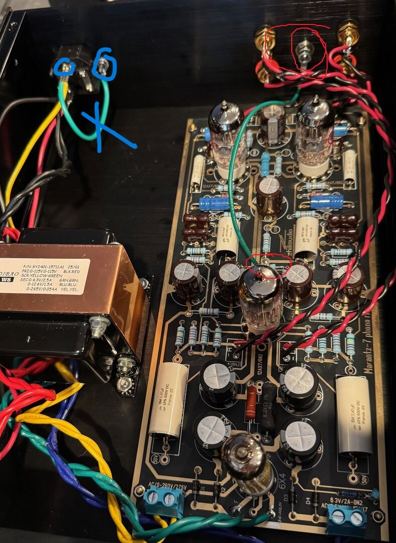

    Bác bỏ cái mass đó ra hết ù là đúng rồi cứ để vậy đi. Có những t bị pre, pre phono... phải ngắt cái cọc mass đất ở dây nguồn chỉ xài 1 cái của pow hay amp thôi

    Cảm ơn bác, Còn 1 thắc mắc nữa là tại vị trí mass cọc dây nguồn cấp cũng bị cứ nối vào vỏ máy là bị ù mạnh, còn bỏ ra lại hết không biết bị sao
