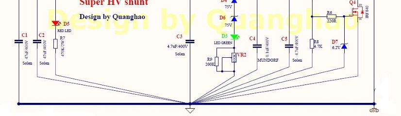

    Dạ đây là một ví dụ về việc đi Mass, các bác xem hình có thể thấy rõ ạ!
    cảm ơn

    Về cái board của em như trên thì nó đi mass sẵn rồi, giờ theo bác đi cái nào xuống vỏ máy là tốt nhất.
    Tks.
  19. quanghao
    quanghao Advanced Member
    30/10/06
    7.598
    321
    Thành Công
    bác tìm chố nào là chân tụ lọc nguồn chính nối xuống vỏ máy với 1 con trở 10R song với con tụ 0.01uF là ok ạ!
