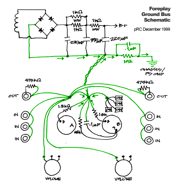

    bỏ đi mà bác, nối mass như vậy là sai.
    bác phải nối từ GND của Pre vào vỏ máy, nối thật xa chỗ có biến áp nhé

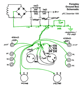

    bác xem lại hình này
