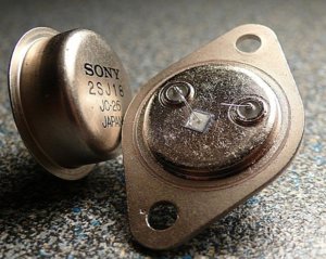

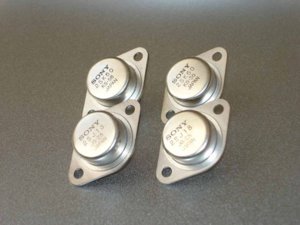

    Có phải mấy con 2SJ18 + 2SK60 của hãng SONY khi xưa dùng trong mấy con amp mặt trắng không vậy các bác ??? thời đó gặp amp này hỏng sò là muốn khóc luôn :cry:

    Bác nói con này phải không?
    Mấy chú DIY Nhật Bổn hay dùng mấy con này để DIY lắm,rất nhiều đồ DIY xách tay Nhật chạy mấy chú này theo kiểu NFB.
    Trước đây em cũng bó tay với datasheet của nó và chịu vụ thay thế luôn nhưng bây giờ mấy con MJ1300x hay MJ1500x hoặc IRF240( vỏ sắt) gì đó là có thể thay thế vô tư
