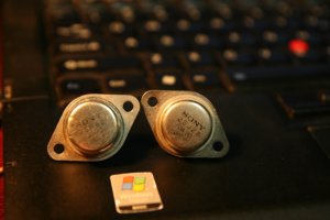

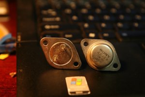

    EM vừa lượm được 2 cặp K82/J28 giá chưa đến 2 trăm ngàn,ngặt ko kiếm được cục nguồn để test xem thế mô,nó là đồ tháo máy.Thấy thằng chủ còn vài chục cặp nữa ko biết có nên HỐT TẤT...LIỆT ko.

    Trông bên ngoài những con này là sò xi bóng chứ không mờ. Dưới tuy không có yếm nhưng lại có khất rãnh tròn vo ở vùng để tinh thể silicon. Với hình dạng khá đặc trưng như vậy mà kiếm y chang thì em không nghĩ là họ rảnh mà làm giả vì không có nhiều sò có hình dáng bên ngoài như vậy. Nếu rảng em sẽ chụp hình con này lên cho mấy bác để Hốt Tất ... Liệt.
    Hơn nữa nó có đặc tính giống hệt Triode nên nếu nối chân Gate vào Source sẽ giống như 1 bóng van nắn điện thì chỉ cần cấp điện thế vài volt đến mười mấy volt và đầu Drain và Source (Source và Gate đã nối với nhau) sẽ vẽ được đường cong nhưng đặc tuyến đèn van hoặc như theo đặc tuyến gần như điện trở theo định luận Ohm ---> Nếu được như vậy đích thị là đồ thật. Nếu chắc ăn thì đo được đến 5A mà không chít (đương nhiên phải đo nhanh trước khi nóng hoặc phải có giải nhiệt) thì là càng chắc chắn.
    Với giá bán như vậy gần như là cho không!

    Em chộp vội cái hình
