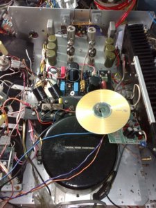

    Hôm qua liều đấu tín hiệu vào cho loa hát chỉ dám bias dòng tĩnh 500mA , thấy nó cũng kêu ạ nhưng mạch bias chưa ổn điểm ra chưa thực về 0V nên chỉ nghe xíu thôi bởi nó bias âm nên khó chiều 1 chút .

    và .. thế này là tạm nghỉ ạ .

    Hôm qua tính vật nó ra chỉnh bias manual nhưng nó vẫn hơi nhấp nhổm chút xíu nên cũng đành gác lại kiểu này chắc phải OPT quá bác ana ơi .
