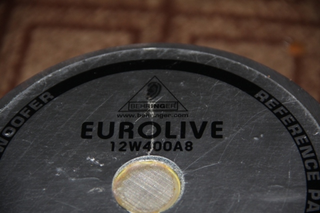

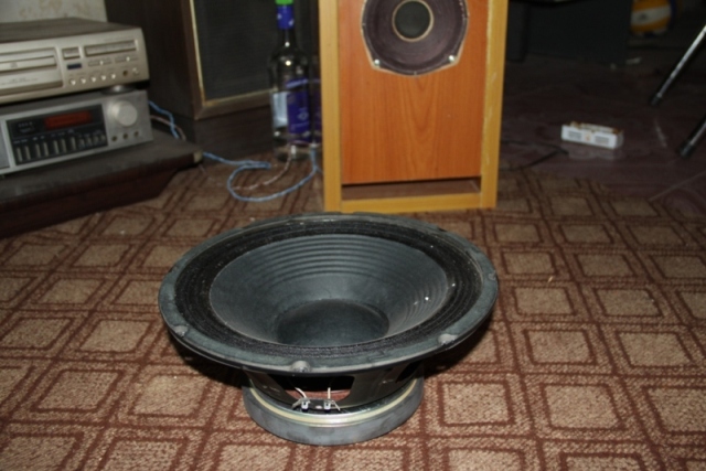

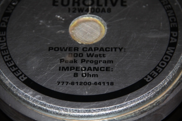

    Chả là em lang thang nhặt được con Driver này. Ngăm nghía hồi lâu mới nảy ra ý định mần wả sub cho nó vui cửa vui nhà.
    Đây là dung nhan của nó. Các bác xem tư vấn em đóng loại thùng nào a.?
    Đường kính 30 cm ạ.
    Thank các bác nhiều ạ!

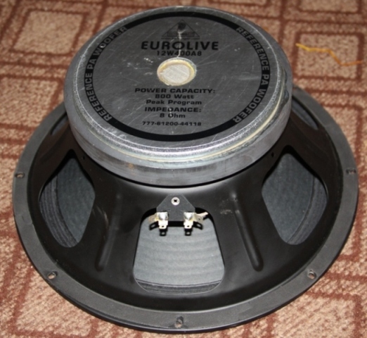

    Thêm một vài ảnh của em nó.

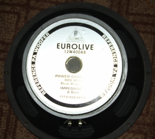

    củ loa bác nhìn good quá !
    làm con sub chắc oánh bể kiến mất :lol:
    nó ghi tới 800w :wink:

    em nghĩ ko phải ghi công suất thực đâu. 800W là cái dây quấn trong côn loa bao lớn nhỉ?

    Sản phẩm của Behringer - Giơ mờ ni (http://www.behringer.com/EN/Products/B1520-PRO.aspx) chứ có phải hàng Mao đâu bác :mrgreen: :mrgreen:

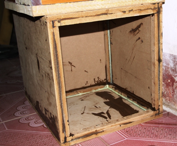

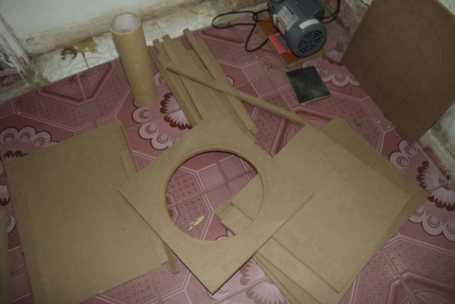

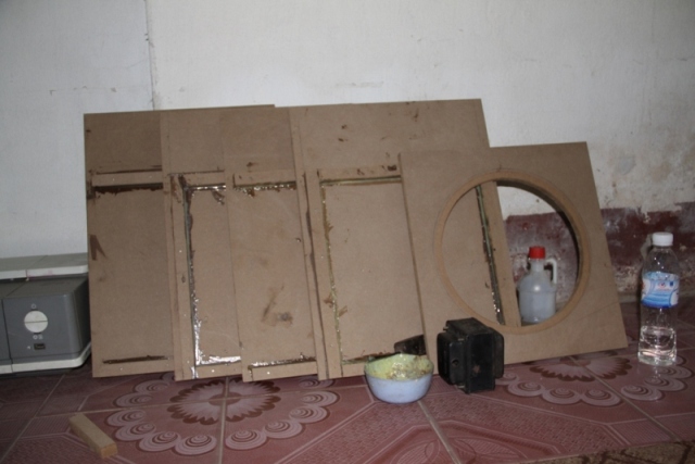

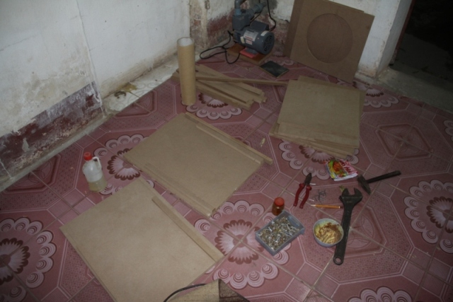

    Hum qua em mới đi cắt gỗ. Cắt theo bản vẽ của tập đoàn "tự tui" :lol:
    Vừa cắt vừa chém gió với bác thợ wood. Lúc trả xiền bác ấy bảo kỷ niệm chú. Thế mới bít trình chém gió của mình lên tới mức nào! 8)
    Về nhà ngứa ngáy quá em pha keo chơi lun.

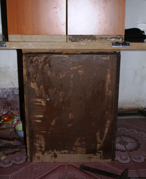

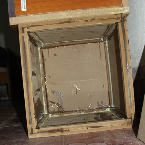

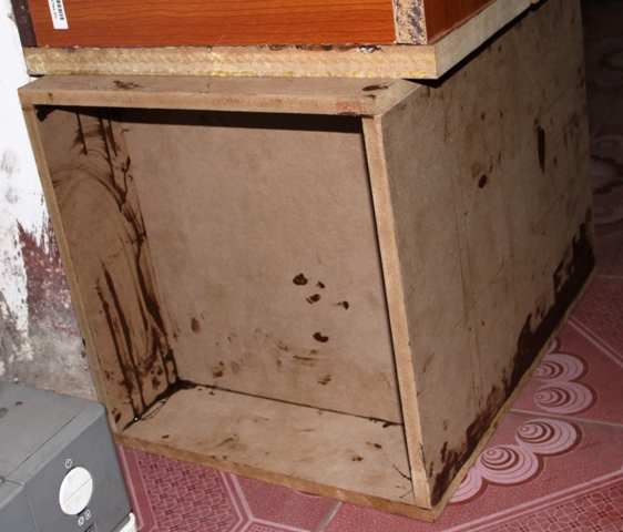

    Hum nay giở ra nghịch tí. Vừa phết vừa ghép mới được có như thế này ạ

    hình như bác choi keo 2 thành phần để dán gỗ hả bác ! vậy khi pha trộn nó có hay bị nóng và bốc khói ko ah5 .
    hôm trước em diy loa củng dán keo này có khi trộn quá tay ko biết cái nào thừa mà nó nóng hung lên rồi bốc khói nghi ngút . :D :D làm em hú hồn tính bỏ của chạy lấy người

    Trời ơi! củ loa CS 800w bác dùng amp gì để trị e no nhỉ :mrgreen:

    Vâng đúng ạ. Cái này tỉ lệ pha trộn là 3:1 (3 là chất màu trong trong, 1 là chất màu vàng như mật ong)
    Nếu cho nhiều cái màu vàng thì khô nhanh, khi khô thì giòn (bốc khói như của bác)
    Nếu cho ít cái màu vàng thì khô lâu, khi khô hơi dẻo chút.
    Hè hè tay em đang dính đầy keo đây này!

    em thấy keo này dán tốt đấy . hôm bữa em chơi hết 70k cho 2 loại này và 30k keo sữa cho cặp thùng của em .
    mấy cái vách bác trộn keo rồi đổ vào cái bịch nilong buộc lịa rồi kéo dưới đít cho nó dài ra và bứt 1 lỗ rồi nặn dán vách rất đẹp và keo xuống rất sau lại tiết kiệm keo nữa hay bác mua cái chai châm nhớt cắt đầu rồi nặn củng đc . hjjjjjjjjjj
    bác đóng đinh hay bắn vậy ?

    Cám ơn bác đã bày cách. Em chỉ đóng đinh những ke ở bên trong thôi bên ngoài em chỉ gắn keo và ghép ạ.

    Mấy thanh nẹp làm khung bác sử dụng luôn MDF ạ? hôm trước khi chuẩn bị đóng thùng em cũng dự định làm phương án này nhưng sau khi cắt xong em thấy nó mềm quá không có khả năng chịu lực nên mua mấy cây 4x8 về xẻ ra để làm khung xương, cảm giác chắc chắn hơn hẳn. Theo em sau khi dán keo xong bác nên dùng vít để bắt thì mới được lâu bền (em đang dùng vít inox 201).
    Khi nào xong bác review chút về em nó nhé.

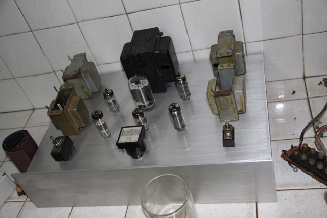

    Tiện thể ké quá âm ly đèn đang thai nghén!

    hô hô thik cái đèn của bác >> bác để nó kéo súp ah :))

    Nếu em đoán không nhầm đây là dòng loa chuyên nghiệp cho sân khấu...công suất khỏe nhưng kéo bằng đèn có khi vặn vỡ núm chưa thấy tiếng...hihi..nếu đúng thì bác sắm 1 con amply khác kéo riêng nó là oki...
