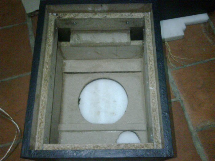

    em chào các bác....số là thế này....em đã tham gia diễn đàn này được 1 khảng thời gian và học hỏi được rất nhiều điều bổ ích từ các thành viên trong diễn đàn.nhất là trong mục DIY(vì em rất máu cái vụ này từ lâu rồi....)qua 1 quãng thời gian "ủ mưu nghĩ kế" thu thập học hỏi thông tin kinh nghiệm đóng loa của các bác và em cũng tự tạo được cho mình 1 cặp loa và bây giờ mang lên diễn đàn xin ý kiến các bác....
    ĐIỀU ĐẶC BIỆT VỀ ĐÔI LOA CỦA E LÀ:KHÔNG THEO 1 KIỂU THÙNG LOA NÀO CẢ(CHO DÙ BIẾT VẬY LÀ RẤT MẠO HIỂM NHƯNG EM VẪN LÀM VÌ MÁU SÁNG TẠO CỦA E VÀ NHỮNG DRIVER CỦA E KHÔNG CÓ THÔNG SỐ NÀO CẢ MÀ CHO DÙ BIẾT THÌ CŨNG CHẲNG BIẾT LÀM THEO SÁCH NÀO CẢ.... :p )CÒN TẤT CẢ NHỮNG KÍCH THƯỚC CỦA EM NÓ THÌ EM LẤY CĂN CỨ TỪ NHỮNG "LINH CẢM" CỦA EM CỘNG VỚI NHỮNG KINH NGHIỆM HỌC HỎI ĐƯỢC TỪ CÁC BÁC......
    =====>CUỐI CÙNG THÌ EM NÓ CŨNG RA ĐỜI VÀ..."KÊU ĐƯỢC"....NHƯNG DO HOÀN CẢNH NÊN EM KHÔNG ĐƯỢC NGHE NHỮNG ĐÔI LOA THAM CHIẾU ĐỂ RỒI KẾT LUẬN XEM ĐÔI LOA CỦA MÌNH CÓ HAY KHÔNG.......NÊN HÔM NAY EM MẠNH DẠN ĐƯA EM NÓ LÊN CHO CÁC BÁC ĐÁNH GIÁ XEM THEO CÁC BÁC EM NHÀ EM CÓ "ĐẸP" KHÔNG Ạ!!!!!

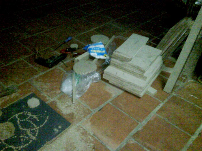

    xong phần thùng
  3. caithang
    caithang Advanced Member
    6/4/06
    8.982
    40
    Hanoi
    Bác cho xem cái củ trước nào

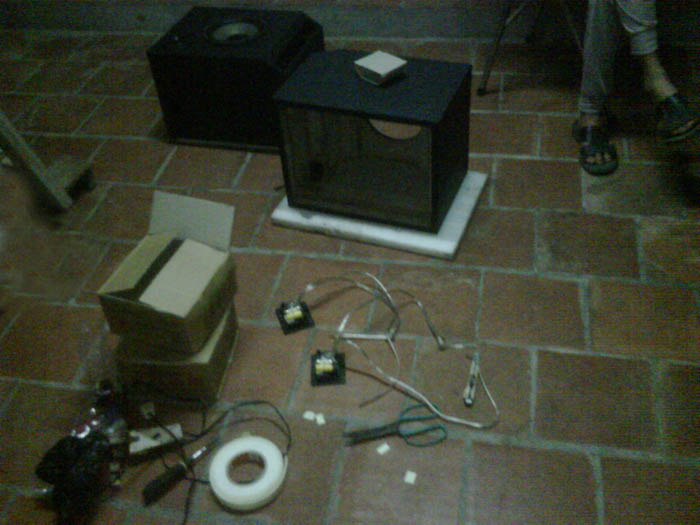

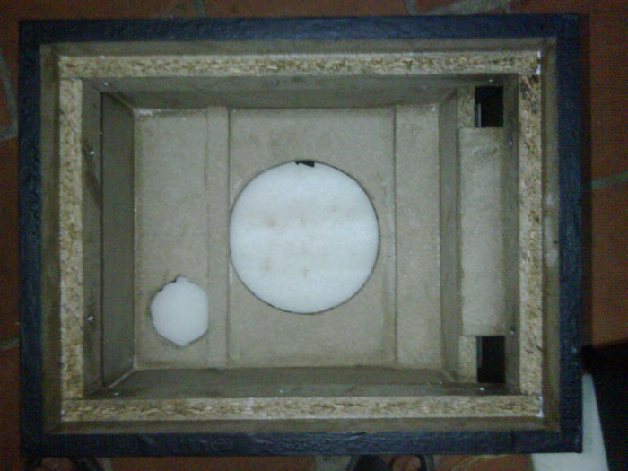

    tiếp ạ

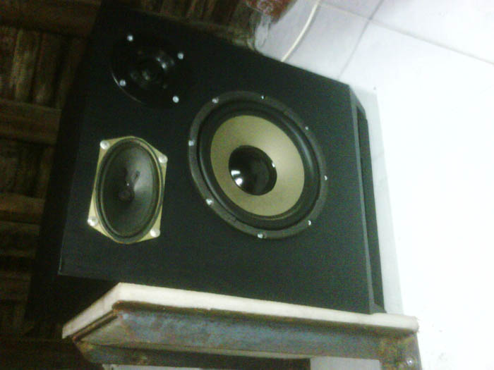

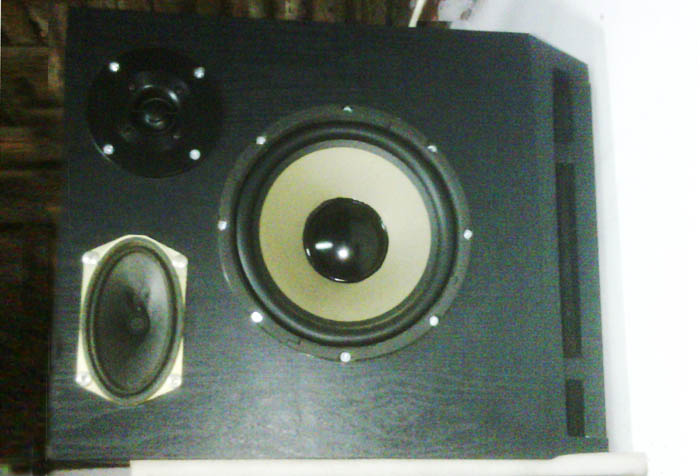

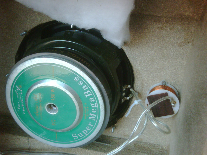

    phân tần thì em lắp tụ vào nghe thử....tháo ra......rồi chỉnh...rồi lại lắp vào....cứ thế khoảng 7 lần thì cuối cùng em nó có thêm cái loa mid lấy từ TV(theo thiết kế ban đầu ko có loa mid)và phân tần thì:+loa bass nối tiếp với cuộn cảm(của loa elechtronic em mua cũ ngoài chợ)
    +loa mid nối tiếp với 2 con tụ 10uf đấu song song thành 20uf(của loa s90d em mua ngoài cửa hàng sửa loa)
    +loa treble nối tiếp với 1 con tụ 4uf(của loa bose em cũng mua ngoài cửa hàng sửa loa)
    ...............đến đấy thì em thấy vừa ý và em nó như thế này ạ....xin ý kiến các bác

    em quên 1 số chi tiết cung cấp cho các bác về em nó....
    em nó cao 35cm rộng 45cm sâu 30cm
    cái cạnh vát vát 55độ
    khi hoàn thành khối lượng(cả quần áo và máy móc bên trong) nặng 18kg/1em

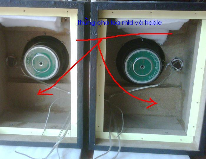

    Bác gắn tụ 20uF em sợ cái loa tv con con kia không đỡ nổi chưởng :mrgreen: mà sao cái chuồng cho loa mid chật ních thế bác (nhốt vậy không sợ em nó ngộp thở à ?) :lol:

    Bác bảo em nên cho tụ có điện dung bao nhiêu thì vùa ạ???mà các giá trị như của em có khả thi không ạ,các bác cứ tư vấn để em chỉnh thử.loa cua em đóng giữa đường mà......còn cái vụ thùng cho loa mid thì bác yên tâm...thể tích bên trong cũng khoảng 1lite đấy ạ(đủ để em nó sống sót).
