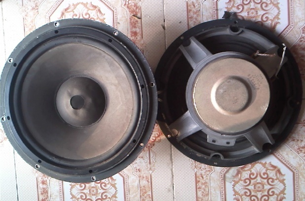

    em muốn đóng riêng thùng cho đôi loa bass onkyo này , Đóng thùng theo mẫu nào thì nghe ổn vậy các bác . Hình em nó đây các bác !

    loại thùng hở có ống cộng hưởng thì lợi tiếng bass
  3. pheulong
    pheulong Advanced Member
    11/1/07
    7.571
    18
    đôi này em không nhầm là trong đôi 803 thì phải?nếu là nó khi sinh ra đã ở trong thùng kín rồi thì khó đóng hở cho nó được bác ạ :)

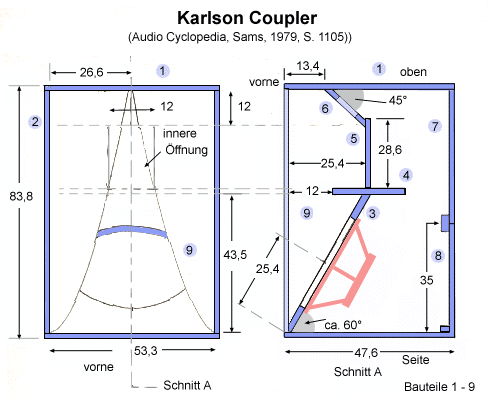

    em đang định đóng kiểu thùng karlson . các bác xem như vậy co được không . em có 1 đôi loa toàn dải của nga 12" , em đóng thùng mẫu onken 360l nghe ổn lắm các bác ah , hai thùng nặng 1 tạ chưa kể củ loa . chưa có tiền mua amply đèn nên em đang ghép với con amply 6.1 . hix...nghe tạm được . kiểu thùng karlson như hình dưới các bác xem được hay không va thùng onken em van chưa sơn được cho nó .

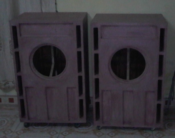

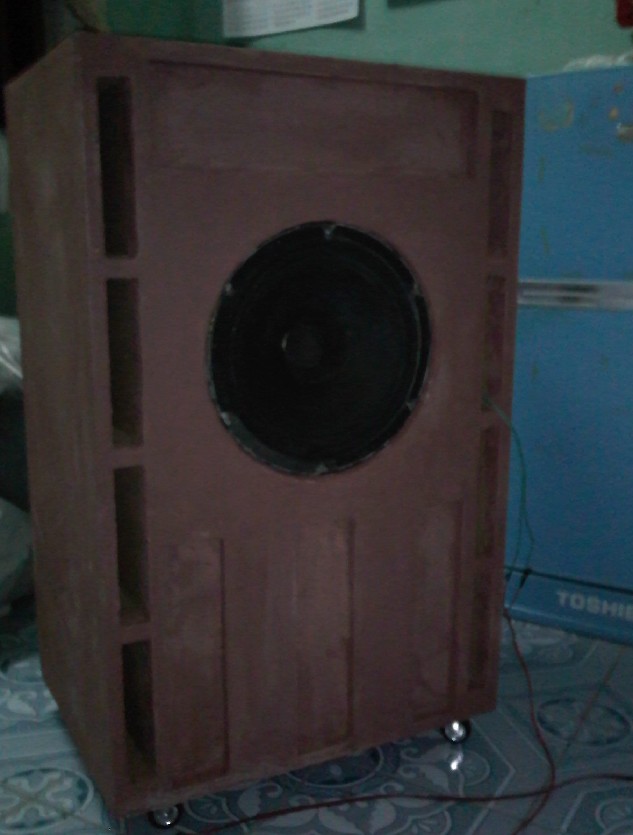

    đôi thùng onken em làm vẫn chưa xong , qua tết chác em mới hoàn thiện được . Em đang lắp đôi loa toàn dải của nga 12 " , qua tết mới sơn lốt được cho em nó . hình em nó đây , các bác cho chút ý kiến .....

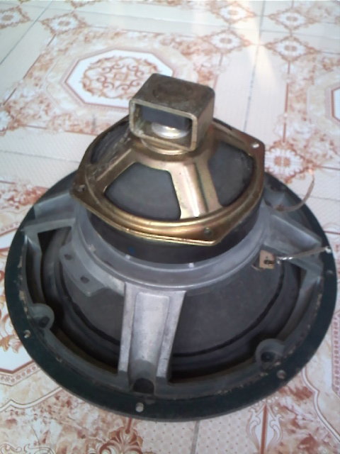

    em mới tiện được đôi horn cho củ loa nén . em đang test thử xem âm thanh có hay không . nếu hay em sẽ tiên một đôi gỗ vân đẹp ..hi.... mời các bác xem hình ...
