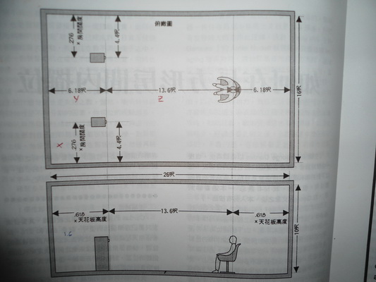

    Tôi gởi bài viết về cách set up phòng nghe của George Cardas và hình minh họa
    Tôi tóm lược cách tính như sau :
    - Kích thước lý tưởng của phòng nghe cao 10' x ngang16' x dài 26' ( cao 3m x ngang 4,87m x dài 7,92m ). Chỉ chú ý tỷ lệ giửa cao , ngang, dài nếu chọn trước 1 cái làm chuẩn để tính 2 kích thước còn lại )
    - Lấy chiều cao phòng nhân với 0,618 sẽ ra khoảng cách từ tường sau loa đến tâm loa trầm woofer
    - Lấy chiều ngang nhân với 0,276 sẽ ra khoảng cách từ tường hông đến tâm loa
    Xem hình sẽ dể hình dung hơn. Trong hình là phòng có kích thước cao 10' x rộng 16' x dài 26'
    vuminhxdhp likes this.

    Hình minh họa cho cách tính vị trí lắp loa với kích thước phòng cao 10' x rộng 16' x dài 26'

    Kích thước phòng lý tưỡng theo tiêu chuẩn của hiệp hội SAE là cao 10' ( khoảng 3,05m ) x rộng 16' ( khoảng 4,87m ) x dài 26' ( khoảng 7,92m ). Các kích thước có thể thay đổi chỉ cần đảm bảo tỷ lệ 5-8-13

    Bác đọc kỷ phần bài viết tiếng Anh sẽ thấy là bất cứ thùng loa loại nào ( panel hoặc box) củng đều dùng công thức này được. Chỉ có khi tính khoảng cách so với tường sau loa thì họ có ghi là so với center of the woofer ( tâm của loa trầm ) hoặc là the acoustic center of the panel ( tức là tâm theo tính toán âm học của toàn thùng loa). Rỏ ràng là họ chỉ yêu cầu xác định vị trí tâm loa tính theo chiều dọc ( tức là chiều để đo khoảng cách so với tường mặt sau loa.Nếu lấy cái hình ra để xem thì quá dể đ/v cái loa trong hình. Còn nếu là loa Altec A5, A7 thì thật khó xác định tâm theo tính toán âm học là vị trí bao nhiêu so với mặt trước loa vì cấu tạo của thùng bass bên dưới và củ còi bên trên thì riêng chuyện xác định tâm của từng cái đã đủ nhức đầu rồi huống hồ gì phải xác định tâm chung của cả bộ. Riêng cặp A5 với cái củ còi 8 lổ của tôi thì vừa kết hợp công thức trên với lổ tai của mình vì mình không thể xác định đâu là tâm loa. Chỉ xài được công thức tính khoảng cách giửa loa và tường 2 bên. Tuy nhiên tùy theo mức độ hút âm hoặc dội âm của các mặt tường mà dùng lổ tai để chỉnh gia giảm thêm. Bác Đại củng có chỉ 1 cách tính đơn giản để tính khoảng cáh loa so với tường sau loa : là cho loa nằm cách tường sau lưng ở khoảng cách theo tỷ lệ 1:3 hoặc 1:5 so với chiều dài phòng . Phòng dài thì chọn 1:3. Cách này theo tài liệu nào thì tôi sẽ tìm hiểu và báo lại sau.
