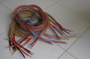

    nhờ Các Bác phán hộ thông số nào là đẹp ạ.
    cùng 1 kiểu tết dây, nhưng cách đấu khác nhau.
    Cách 1:
    R = 0.13 Ohm
    L = 0,008mH
    C = 200pF
    Cách 2:
    R = 0.26 Ohm
    L = 0,007 mH
    C = 330 pF
    Vậy cách nào là chuẩn và cách nào cho âm Treble, Mid, Bass

    Bác chủ muốn up công thức tối ưu nhất cho dây DIY
    Em nghĩ R càng nhỏ càng tốt :D
    em sẽ gỡ sợi TC8 hịn ra xem dây dợ móc ngoặc thế nào đã

    Bác dùng máy và phương pháp đo thế nào ạ, kể có hình thì dễ hình dung hơn
    R bác đo là loop hay hở ? L và C là số đo giữa sợi - sợi hay giữa quad- quad?

    có gì khó đâu bác, bác vút cho e 1 sợi dây bác cho là nghe hay các dải, dây hãng cũng dc. e dùng máy đo RLC cho bác 1 ngày là ra ngay thông số rồi cứ thế mà áp dụng :lol:
    ps: theo tiêu chuẩn "tây" thì " phải để mẫu ổn định nhiệt độ( ở 1 nhiệt độ cố định) tối thiểu 20 giờ rồi mới dc đo nhé bác, sau đó quy đổi về giá trị ở 20 độ theo giời Âu hoặc 25 độ theo giời Mĩ :mrgreen:
    sai đâu bác nào biết sửa hộ, tks

    em chưa bàn sai đúng bởi không rõ chất liệu làm dây mà bác dùng nó có tiêu chuẩn RLC là bao nhiêu để so sánh với thành phẩm .
    mà sao cách ra đầu dây lại chênh lệch R nhiều thế bác nhỉ, cái này thì chắc có liên quan tới bước xoắn . bác thử đo R hở mạch của từng quad xem có chênh lệch nhiều không
