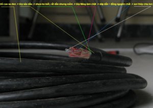

    Thứ nhất, cách bện dây:
    A, Cách bện dây sẽ cho ta 1 cái nhìn thẩm mỹ, dễ bắt mắt khi cầm sợi dây lên là có ngay cảm hứng và loại bỏ đi đc 5  10% về chất lượng của nó.
    B, Chúng ta hoàn toàn phụ thuộc vào vật liệu kiếm đc, nếu ko có cách bện dây thì ko thể đạt đc thông số của Audio.
    C, Trước khi bện dây, ta cần phải biết vật liệu đang có là loại gì, đồng nguyên chất, đồng mạ bạc, hay đồng mạ niken. Cấu trúc vật liệu ban đầu và đo đạc để biết thông số ban đầu của vật liệu.

    D, Vật liệu có lõi từ 0,5 -> 1mm, dựa theo cấu trúc của vật liệu này thì cách tốt nhất để bện dây là cách của kimber, nhưng ko phải hoàn toàn 100% của Kimber, vì chất liệu và cấu trúc của Kimber có thể sẽ khác với vật liệu ta hiện có, cách bện của kimber sẽ cho ta bộ dây có tính chất thẩm mỹ cao và khi bện ta có thể tăng lên 1 sợi hoặc nhiều sợi và đấu dây nhiều cách khác nhau, mục đích nhằm da dảm dung kháng và cảm kháng để cho phù hợp giữa các bộ dàn khác nhau. ( Thông số thì đã viết ở trang trước ).
    E, Để có đc thông số như mong muốn VD như tần số cao ta cần các vòng xoắn ngược chiều với nhau và 2 dây cách xa với nhau. Khi cần tần số thấp, các vòng xoắn vừa phải 2 dây sát vào nhau, và xoắn thuận chiều với nhau.

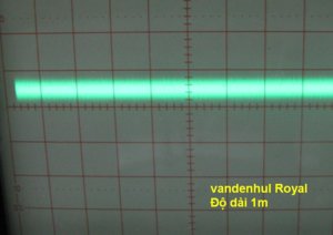

    Về vấn đề cuối cùng mà nhiều người còn tranh cãi giữa dây Hãng và dây DIY bằng vật liệu trong thiết bị QS E có 1 cuộc thí nghiệm nhỏ ( nếu ko phải mong các Bác dơ cao đánh khẽ cho )

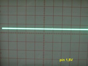

    Dùng 1 cục pin 1,5V cấp cho dây dẫn và đầu còn lại cắm vào Ốc si lô, đưa thang Volt về nhỏ nhất để kiểm tra độ tinh khiết của dây dẫn.

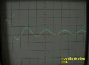

    Test dây ..........................................................................

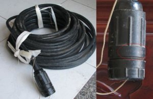

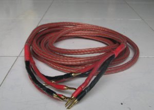

    SP cho đợt 2 này là dây loa, đc tết từ dây dẫn QS và 110% theo kiểu Kimber 12TC +, có độ dài 2,3  2,5m.

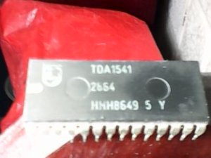

    E thêm vài hình dây nguyên bản cho sinh động:

    Chưa được nghe thử như thế nào , nhưng về mặt thẩm mỹ thì rất đẹp như dây hãng :p

    Em tò mò vụ đo độ tinh khiết của dây quá :wink: bác qui đổi vạch to vạch nhỏ trên máy hiện sóng sang độ tinh khiết của dây ntn ạ?
    P|s: khi đo như vậy bác để công tắc định dạng tín hiệu vào cảu máy hiện sóng là AC hay DC ?

    Em cũng tò mò, không biết bác chủ đo là AC hay DC :roll:

    dây của bác chủ đúng hàng dây dẫn QS Mỹ. nhà e cũng có 1 sợi nhưng chỉ dùng để làm dây nối dài có hơn 5m, đầu đực -cái rất khít và k lọt nc, e dám cầm chỗ đó và cho bác nào đó dội nước lên khi dây đang tải. hihi .dây rất mềm mặc dù to như vậy, nói chung là k đc phép tuốt ra bện như bác chủ đc, dây này xài từ thời Ô Nội rồi . một lần nũa phải công nhận bác làm đẹp thật, nhìn đẹp như vậy là âm hình đã tăng lên 15% rôi. nhưng hơn cả là tinh thần làm từ thiện của bác chủ, chúc bác nhiều sức khỏe

    Khi cắm vào Pin và dùng máy hiện sóng, như vây dây đã đc nối có nguồn điện. hiện tương tua trên hình là hiện tượng phóng điện nội bộ trong dây.
    E đọc ở 1 trang nước ngoài và làm theo, trong trang này còn dùng máy phát tần số Vuông và test. khi làm theo họ thì có kết quả như vậy, E đã đo đi đo lại rất nhiều làn để kiểm trứng cho đúng ạ.

    Em cũng định hỏi thêm bác về sơ đồ mạch đo, bác đã nói vậy thì có nghĩa là: bác dùng nguồn điện một chiều (pin) đấu hai cực +|- vào hai đầu cùng phía của một sợi dây đôi, hai đầu kia cắm vào một kênh của máy hiện sóng?
    Hình như bác vẫn chưa làm rõ thắc mắc rằng khẳng định vạch to\nhỏ trên máy hiện sóng tương ứng thế nào với việc vật liệu dây tinh khiết hay không tinh khiết và bác set máy hiện sóng ở DC hay AC để ra được cái hình như vậy?
    Mong bác giải thích giùm.
    P|s: về vụ "phóng điện nội bộ" thì ý bác định nói đến việc phóng điện giữa các lõi dây trong cùng một sợi hay giữa hai sợi dây +|- vậy?

    Bác cứ làm như trên VNAV này không có ai bít gì. 1.5V mà phóng điện nội bộ trong dây hả bác. Bác kiếm được mấy sợi dây thì cứ tết theo kiểu của hãng nếu bác muốn (Gọi là cờ lông hay gì gì đó nhé...). Lại còn các cháu đến trường nữa, tầm chức con con như em gặp các vụ kỉu này có mà đầy.
    Em đọc thấy ngứa mắt kinh khủng. Lói và minh chứng kỹ thụt biết rõ hãy lói bác nhé :mrgreen:

    E test với thiết bị thô sơ nên E cũng vẫn chưa quả quyết là đã test đúng, nhưng với kết quả ở trên thì sao, Các Bác có thể cho biết lý do, hay cũng trao đổi

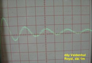

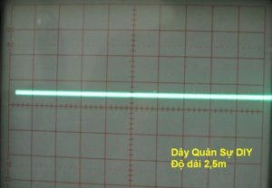

    Do dọn nhà E để cái máy phát tần số ngoài trời mưa ướt hến, E đành dùng đầu CD còi và đĩa chép vội tần số 1Khz làm tiếp cuộc thử ngiệm sóng vuông, các Bác xem thử. để thang đo mV khá nhỏ nên màn hình ko hiển thị đc hình vuông, E chích cái đầu hình vuông để so sánh

    Chẳng cần gì phải pin nối vào chỉ chập 2 đầu dây còn 2 đầu kia nối vào máy hiện sóng bật thang mV/DIV cũng có nhiễu rồi. Chuyện có điện cảm ứng vào một đoạn dây kín là đương nhiên, bác dùng dây bọc kim sẽ có cực ít nhiễu vào dây đó bác. Cơ bản cái nhiễu này nó có ra loa hay không, và độ lớn của nó so với nhiễu nội tại của ampli ra sao.
