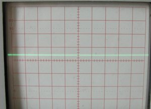

    Vâng, đây là cách chỉ dẫn của Bác và E làm trên dây Valdenhul Royal ạ

    Em biết ngay mà thế nào bác cũng làm thế, chưa đo em cũng biết có pin 1.5V hay không có pin chập dây cũng nhiễu (AC) như nhau bác nhé. Em thấy khi có pin bác đo ở trên có vẻ nhiễu nhiều hơn đó :mrgreen:
    Bác "đo" lại đi.

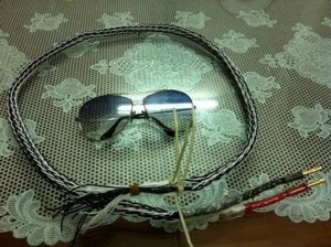

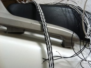

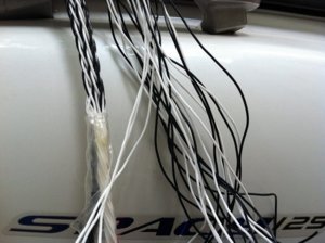

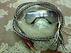

    wow lại sắp cãi nhau rồi :( .hạ hỏa đi các bác.e khoe thành quả buổi sáng nay .
    mỏi chân , mỏi tay , đau lưng nhưng mà sướng,cả sáng làm được có 40 cm chưa tính phần ra dây vào bắp chuối :(
    cặp này làm 24 sợi - biwire mỗi sợi 6 cọng dây lõi mạ bạc 0.8 ly.vào 2 ra 4 . gần giống cách tết của Kimber 12 tc .

    - những ai đã từng sử dụng máy hiện sóng ô si lô thì biết máy đó đo cái gì??? nó mà đo được độ tinh khiết của chất liệu thì quá tài :mrgreen:
    - đo với nguồn 1 chiều chả giải quyết được vấn đề gì nhiều vì sao các bác biết rõ, DC là trường hợp đặc biệt của AC không có tần số, đặc tuyến của nó đi ngang, que đo để yên chưa cắm vào đâu cũng thấy nhiễu lẹt xẹt trên màn
    - dây dẫn tốt ví như cáp đồng của vinadaesung hàn quốc đường kính 0.45 - 0.55mm có điện trở loop vòng khoảng từ 275 - 330 Ohms/km vậy nó khoảng trung bình 150 ohms/km đơn. Vậy các cụ tính giúp 2.5m thì được mấy ôm? 1,5v DC chạy qua 2.5m thì suy giảm được nhiều không??????????????? ảnh hưởng nhiều không?
    - sự suy giảm và biến đổi về biên độ, fa, tần số của tín hiệu xảy ra nhiều hơn với tín hiệu AC hay DC?????????? dân DIY chắc ai cũng 1 lần ngó qua
    vài lời nhỏ nhẹ, kính

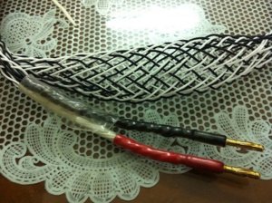

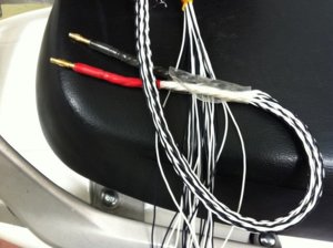

    thành quả lao động từ sáng đến chiều của em đây :
    nghỉ trưa một lúc lại ngồi đến hơn 4h xong .....1,2m dây kiểu giống 12 TC tính cả thời gian cắt dây, hàn 2 đầu bắp chuối.đến giờ là 4 đầu bắp chuối vẫn chưa có time ra dây để hàn bắp chuối.món này của một đồng công cả nén

    E mạn phép xin hỏi các Bác 1 điều.
    tại sao khi đưa Ốc si lô vào 2 đầu cục Pin thì màn hình hiển thị phẳng và khi đưa sợi dây vào hai đầu và đo ở đầu kia, lại có các tia tua tủa như vậy.
    còn khi đưa như vậy mà là dây QS thì hiện tượng tua tủa lại sảy ra rất ít ( gần như ko có )
