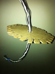

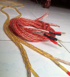

    c, E xin chia sẻ cách bện mà E cho là tốt nhất trong các kiểu đã bện và đều ở 3 dải.
    đầu tiên ta cần 1 tấm bìa cứng có đường kính 20cm ( xem hình )
    cắt 24 đường bên ngoài, dùng 16 sợi dây, sắp xếp cứ 2 sợi rồi cách 1 cạnh trống.
    Đầu kia xuyên qua lỗ ở giữa

    VNAV

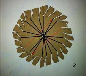

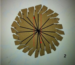

    2, lấy sợi số 8 chuyển xuống cạnh trống số 18, và lấy sợi số 20 chuyển lên cạnh trống số 6
    3, lấy sợi số 11 chuyển xuống cạnh trống số 21, và lấy sợi số 23 chuyển lên cạnh trống số 9
    Chú ý: phải đánh dấu cạnh nào có sợi đầu tiên di chuyển, cho đến sợi cuối cùng thì sẽ trở lại như ban đầu là cứ 2 sợi sẽ trống 1 cạnh, nếu có sai lệch thì có ngĩa đã nhầm ở lần chuyển nào đó và cứ từ từ chuyển ngược lại vòng đó, đến khi thấy sợi sai rồi sửa lại rồi tiếp tục

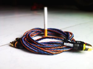

    sau khi thành phẩm dây sẽ như thế này ạ

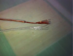

    Chào Bác yellowriver, dây của Bác với cấu trúc dây nhỏ giống với dây của E, nhưng chỉ khác trong ruột có 7 sợi nhỏ.
    Như 3 sợi dây bạc xoắn lại đó, nó nằm trong bộ điều khiển thu phát tần số của rada quân đội Mỹ.
    Còn dây đồng là dây tín hiệu của Liên Xô, cấu trúc bọc thép ( đạn bắn ko thủng) .
    Bác tẽ ra thành sợi đơn, rồi lấy 3 sợi xoắn lại với nhau ( ở trên E đã hướng dẫn ) nếu Bác dùng làm dây loa thì phải dùng đến 60 sợi cho mỗi vế,như vậy sẽ đảm bảo về dòng chịu đựng.
    Sau khi hoàn thành thì dây của Bác như sợi dây RCA của E, nhưng to gấp 5 lần

    cách tết dây của bác hay quá cám ơn bác đã chia sẻ, e đọc nhưng còn lơ mơ quá bác cho e hỏi ở trên e thấy có 16 sợi dây nhưng ở mục 2 lại thấy bác viết là " lấy sợi 20 chuyển lên cạnh trống số 6" bác giải thích giúp với ạ

    đẹp quá bác chủ à, trông cứ như cách bện của kimber Kable, kể ở gần em sẽ ghé nghe thử chỗ bác :D

    - cách phân biệt âm dương theo màu, cách bện này phải có ít nhất là 8 sợi, muốn nhiều hơn thì phải công thêm 4 sợi nữa ( 8, 12, 16, 20....... ) cứ đặt 2 sợi cùng màu, cách 1 cạnh trống, đặt 2 màu khác, khi đan thi các màu giống nhau sẽ đan lại với nhau.
    - các B ko cần đánh dấu số sợi, mà đánh dấu các cạnh trống để chuyển ko bị lộn

    Dây bện 16 sợi, mỗi sợi có 7 sợi đơn = 1mm, chất liệu ko phải teflon mà bằng nhựa nhưng rất bên và khó tuốt. Dây này là truyền tín hiệu thu phát thoại của Liên Xô, có 4 sợi bicj ngoài là lớp vóng sóng, ngoài cùng có lớp bằng thép chống đạn.

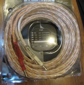

  23. bachdang007
    bachdang007 Approved Member
    14/6/11
    17
    Có Bác nào đang dùng dây loa Kimber xịn thì cho E xin vài tấm hình đc ko ạ
    hàng nhái nhiều quá E ko biết đường nào mà lần ạ

    Dây xịn đây à.
  25. vttaudio
    vttaudio Advanced Member
    6/4/09
    437
    47
    VNAV
    có giống sợi Kimber ở nhà ko??
    lấy cặp dây của A về, so với Kimber 8 nhà chú có hơn gì ko?
