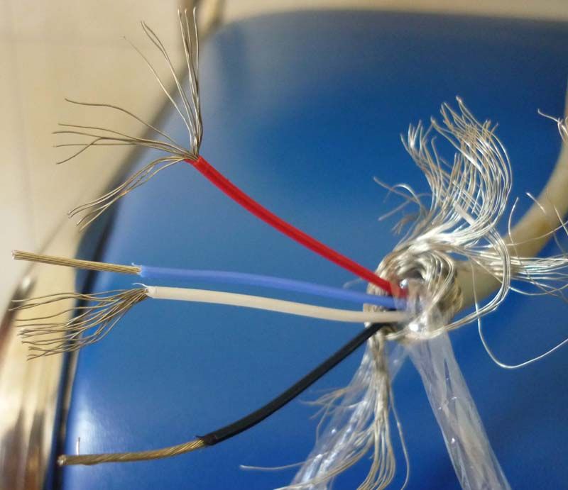

    các bác cho em hỏi loại dây như trong hình là dây gì và có thể làm dây AV hoặc dây loa được không? thấy nằm trong đống rác màu mè đẹp đẹp nên lấy luôn

    trông dây nuột nhỉ. nhìn lớp cách điện với lớp bọc chắc là dây có tên tuổi rồi
    bác xem trên dây đề chữ gi nào

    ở ngoài trầy hết không còn chữ nào cả bác ơi. nhìn không biết phải mạ bạc không?

    Bác xem các sợi nhỏ có cách điện với nhau không?

    không có bác ah. 16 sợi nhỏ thì phải.

    Dây này mạ niken nên tiếng sẽ tối. Nếu dây thế này mà là dây Bạc E sẽ có cách tết dây cho Bác.

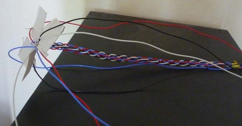

    vậy là dây này không làm AV hay loa được hả bác? em đang bóc vỏ tính làm thử dây AV thế nào?
    đang rảnh quyết định đan lát thử thế nào.
    đến đây rồi.
    tết đại 8 sợi. hay dở trời biết.

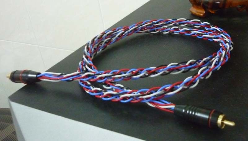

    e xin chia sẻ sản phẩm 1 buổi chiều của em.

    Nghe hay, hoặc nghe dở cái đó ko thể biết đc. Vì người nghe nhạc khá trìu tượng miễn sao ta tháy thì nó là hay. Nhưng B tết có 8 dây. Về chịu dòng thì ôk. Nhưng thay đổi thông số cơ bản để tìm đc các dải khác biệt thì hơi khó. Nhưng cứ tết đi rồi rì viu thì có cơ sở nố tiếp đc

    Ơ E tưởng B tết dây loa. Trong lúc trả lời B thì nó lại là dây RCA

    cảm ơn bác. em chưa đủ bản lĩnh để ngồi tết hơn 2m dây bác ạ. thử tết coi thế nào đã. gấu khen đẹp.

    cái rắc RCA giông giống rắc của mnihf
    bận tết giỏi nhỉ. tết 8 sợi ntn nhỉ. hôm trước thấy trang 2 tháy tết 16 sợi mà đọc khó hiểu quá

    Cụ chia đôi ra mỗi bên lấy 2 màu thôi. Âm dương đấu theo màu
