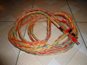

    chuẩn bị ra mắt quả Kimber 8TC nhé

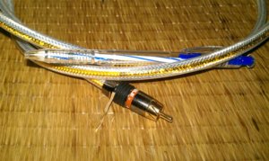

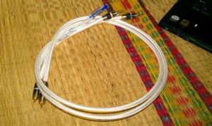

    Cám ơn bác đúng là làm coxical ngon thật, RCA thì có bác lại bão thêm BACL sẽ đc cải thiện, cũng mua đc 1 cục rồi, đang kiếm đồ mod. E tính lấy làm dây loa nhưng k biết làm như thế nào sợ nó chạm vào nhau là toi. tính ra thì cũng đắt nhưng so với dây hãng vẫn rẻ chán . 450k/sợi 3,6m.
    e up lại hình cho các bác nghía
    [​IMG][/url]
    [​IMG][/img]

    tất nhiên là rẻ rồi bác, dây này trước E dùng rồi làm dây tín hiệu thì đúng như bác vttaudio nói chỉ đc giọng mid còn bass thì nông choẹt, còn làm dây loa thì E khuyên bác chủ ko nên làm, dây nó rẻ thế chắc bác biết vì sao rồi.
    PS: bác vttaudio ơi cặp dây loa hay thật đấy, trong lúc sơ xuất thằng CÒ nó vào nhà E, nịnh bợ gì Vợ E cho nó mang cặp dây ấy về rồi. so với kimber 8TC thì hay hơn rất nhiều ( nhưng kimber 8TC nhà E là dây đểu, hôm qua E trả lại nó về chủ cũ rồi )

    Bác thử để nam châm vào còng dây này có bị hít không bác.
    Dây cho HF trở lên thường có kim loại nhiễm từ cho nó dẩn và chống nhiễu tốt với HF(cái này em đoán mò :D )

    thanks bac cả teablue, dây này của e dây bạc mà, có cả đầu BNC zin, nguồn gốc là từ các thiết bị truyền tín hiệu trong các trạm thu phát sóng BTS . link nó đây ah:
    http://www.awcwire.com/ProductSpec.aspx ... xial-Cable
    chắc làm chuột bạch quá

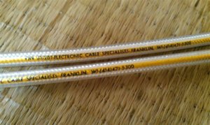

    em có dây này nhờ các bác phán hộ em cái

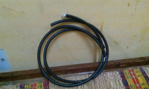

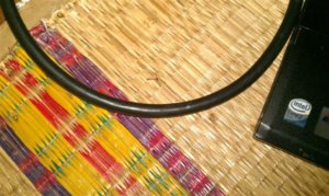

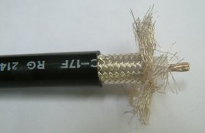

    em còn có dây này nữa nhờ các bác phán hộ em luôn. dây này đường kính 1 cm
    Huber + SUHNER RG_214_ / U của thụy sỹ
    +Cáp đồng trục: RG_214_ / U
    Thông số kỹ thuật
    Đường kính
    Trung tâm dẫn
    Đồng, bạc mạ
    Sợi-07
    2,25 mm
    Điện môi
    PE
    7,28 mm
    Bên ngoài dây dẫn
    Đồng, bạc mạ
    Braid, 93%
    8mm
    Bên ngoài dây dẫn
    Đồng, bạc mạ
    Braid, 95%
    8,7mm
    Áo khoác
    PVC II (Di cư thấp)
    RAL 9005 - bk
    10,8 mm + / ​​- 0.15 In
    Huber + SUHNER RG 214 U 50 Ohm (PA không.)
    Dữ liệu điện
    Trở kháng
    50 Ω + / - 2
    Tối đa. tần số hoạt động
    6<GHz
    Điện dung
    101 pF / m
    Tốc độ truyền tín hiệu
    66%
    Tín hiệu chậm trễ
    5,03 ns / m
    Điện trở cách điện
    ≥ 1 x
    MΩm
    Min. hiệu quả sàng lọc
    > 71
    dB (lên đến 1 GHz)
    Tối đa. điện áp hoạt động
    5kV rms
    (Ở mực nước biển)
    Kiểm tra điện áp
    10kV rms
    (50 Hz / 1 phút)
    Dữ liệu cơ khí
    Trọng lượng
    18,5 kg/100 m
    Min. Bán kính uốn
    tĩnh 55mm
    Dữ liệu về môi trường
    Nhiệt độ
    -25 ° C. .. + 85 ° C
    Nhiệt độ cài đặt
    -20 ° C. .. + 60 ° C
    2002/95/EC (RoHS)
    RG_214_ / u
    Huber + SUHNER được chứng nhận theo tiêu chuẩn ISO 9001 và ISO 14001
    MIỄN!
    Nó là độc quyền trong văn bản thỏa thuận mà chúng tôi cung cấp cho khách hàng của chúng tôi với đảm bảo và
    cơ quan đại diện như các thông số kỹ thuật và / hoặc sự phù hợp cho bất kỳ mục đích cụ thể. Các
    kiện và số liệu trong tài liệu này được biên soạn một cách cẩn thận để sự hiểu biết của chúng tôi, nhưng họ
    dành cho mục đích thông tin chung.
    Huber + SUHNER AG
    RF công nghiệp
    9100 Herisau, Thụy Sĩ
    Điện thoại +41 (0) 71 353 41 11
    Fax
    +41 (0) 71 353 45 90
    http://www.hubersuhner.com
    Huber + SUHNER - Xuất sắc trong kết nối Giải pháp

    cụ nhờ cụ google dịch đọc đau mắt mà chả tác dụng gì, thông số đó chỉ đẹp thôi, nó là cáp truyền dẫn số thường dùng trong viba số hoặc cáp fi đơ BTS cách đây khoảng 10 năm, nay công nghệ cáp này ít dùng cho truyền dẫn do công nghệ truyền dẫn quang phát triển :D

    Chính xác

    thế vậy túm lại của e với lại của bác truongkhanhna là đồ bỏ ah? chưa gì tâm lý đã ảnh hưởng 15% rùi

    ko phải bỏ đi, mà dùng vào coaxial Bác à.
    Bác cứ là cặp RCA chơi thử xem, có khi lại khai thác đc sở thích của Bác chăng

    bác nhanh bị hốt tất liệt vậy. em đã xài, rất hài lòng bác à
