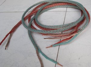

    Hôm nay E trình làng cặp dây loa tết theo Kimber 8TC, gồm 16 sợi 1 bên.
    Chất liệu là đồng nguyên chất của Đức, dây Quân Sự đc dùng trong Hải Quân, nhiệm vụ của nó kết nối các thiết bị dò tìm.
    Kết quả test có những đặc điểm nổi trội ngoài sự mong đợi.
    1, Wheel of forturne – Allan Taylor
    Khi vào bài nhận rõ nhất là các ngón tay vuốt trên các phím đàn rất rõ ràng từ giây 04 đến 12, có những tiếng vít vít của ngón tay khi di chuyển trên sợi dây, gẩy lên những nốt trầm hay bổng tách bạch và nhẹ nhàng, có những nốt nhạc trước kia ko nghe rõ thì nay nó phát ra làm cho mình ngạc nhiên, ngạc nhiên hơn nữa khi Taylor cất giọng hát lên..... . ..
    2, Quan trọng nhất là các dải Mid low và Bass là hay bị hỗn độn dính vào nhau, khá khó khi cho đc chất âm tách bạch, trong cuộc thi chim ưng vừa rồi Shop Audio Space có tặng 1 CD trong đó có bài số 12 Soul of great drum, bài này thể hiện các loại trống, khi vào đầu bài có 2 loại trống nhỏ và trống to đánh cùng 1 lúc, rồ dồn dập ( trong phim Thập diện mai phục có đoạn cô gái mù đánh trống bằng dây vải băng, các trống nhỏ nằm trong chậu nước ), khi đoạn dồn dập này 2 dải Mid low và Bass liên tục phát ra nhưng dây vẫn thể hiện sự tách bạch của 2 loại trống, và dứt điểm khi trống dừng lại ko có đuôi kéo theo.
    Với dây này là khá hài lòng và khẳng định đc vị trí của các thiết bị Audio tự chế.
    Để khẳng định điều này là có thể hơn dây hãng E sẽ cho nó đi chu du thiên hạ.

    Bác chia sẻ cách tết dây này đi,e vừa tết xong 1 cặp theo cách tết bác chia sẻ trước ,gồm 24 sợi lõi 0,8 mạ bạc vỏ tefon ( dây đôi trắng đen Shop yes sir )vào 2 ra 4 bi-wire.làm hơi mất thời gian nhưng không hề khó,khi làm thực tế sẽ thấy đơn giản hơn hướng dẫn.mất mấy buổi vừa làm và test lúc dây này lúc dây kia lúc mỗi loa 1 dây,kết quả trên đồ của e thấy rất đáng chơi ,đáng làm.Cách tết Kimber này khi có hướng dẫn e sẽ làm tiếp 1 cặp nữa

    Cái này tết tầm 8 sợi 1 bên có được ko bác???

    nhiệt liệt chúc mừng bác, thấy bác thành công em củng mừng theo. cặp dây đẹp quá bác thành ơi, hôm nào rảnh chia sẻ kinh nghiệm cho em với nhé. mà bác tết nó mất mấy ngày thì được 1 cặp vậy?

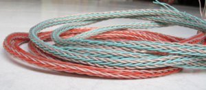

    Gặng hỏi mãi bà chị cho được cái link tết vòng cổ em làm theo thì chỉ ra được dây gần giống như ở trang 2 của bác chứ hổng ra được sợi K8TC như ở trên. Qua đo kiểm thì khả quan hơn sợi tết lúc trước (em mới "hóng" được dải trên). Không biết sợi ở trên bác làm kiểu chi ra được. Thanks :D

    8 sợi cũng đc ạ, nhưng dâi phải đủ lớn để tiếng dày dặn hơn.

    Cái 1 em phải đứng lên tận ghế cao và cứ đứng như vậy móc meo suốt từ 6h tối đến 11h hơn mới được một sợi 2.5m bác ạ, trời nóng đổ mồ hôi nhưng may sao em hạnh phúc là nó ra được sợi dây :D
    Cái 2 tách ra từng sợi đơn rồi bắt đầu đan, khi đan xong là tự dưng bác có sợi dây gọn gàng (với điều kiện làm đúng)
    Cái 3 bác làm chặt tay lúc kéo dây ngay từ đầu đến cuối là chặt ngay bác ạ, em chỉ chặt được đoạn đầu, đoạn gần cuối phê quá nên hơi lỏng tí :D

    ban đầu em treo lên móc áo,
    sau đứng mỏi, nhờ vợ nó cầm cái đĩa
    Vợ em cầm được 10' thì ngáp ngắn dài - Quá khó hiểu với mấy bố audio
    Bác xử lí cái phần loằng ngoằng sau cái đĩa thế nào?
    Em cũng làm cặp 2.5m - 20 sợi/bên - Cơ mà dây có 4-5 màu nhìn lòe loẹt, chứ 2 màu như của bác chủ nhìn ngon hơn
    Phần đan cụ thể là như vậy - nhưng vè chi tiết những cách cụ thể giúp nhanh tiến độ, đạt thẩm mỹ, đỡ mệt mỏi thì mong các bác nào móc rồi thì search cho em với
