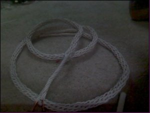

    Em cứ buông thả cái sợi loằng ngoằng ở giữa thôi, nhưng em không giữ đĩa (bác nhờ vợ khoản này có khi ... sốt ruột hơn cả bác làm vì ngồi nhìn :mrgreen: ) mà tay em nắm vào cái sợi dây ở giữa, thoạt đầu hơi lằng nhằng tí vì mười mấy cái sợi bên ngoài, nhưng dần rồi cũng quen cứ một tay nắm sợi dây dưới một tay vắt dây bên trên dần dần cứ quen tay rồi mười mấy sợi lòng thòng cũng ngắn lại và ... xong :mrgreen: quan trọng là cứ mỗi khi vắt một sợi thì bác phải tách sợi đó riêng ra khỏi đám ở dưới không thì rối lắm :D
    Của em có ... một màu (em xin được sợi cáp truyền dữ liệu trong thang máy 24 sợi một vỏ) :D
    Nhưng may cái nó thành hình nên em bớt xì troét ....

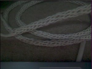

    Bực quá!!! đang ấy thì nó mất điện, lại phải làm lại từ đầu.
    Sorry các Bác, E cũng tính viết cách làm cho nó đơn dản hơn, nhưng do các Bác vào nhà E chém nhau làm E cũng tảu hỏa luôn và cũng phải có Bác nào đấy công nhận đã chứ :D
    1, sắp xếp các đầu dây 1 bên lại cho nó đều nhau, ròi xin Gấu Mẹ cho cái gì đấy, cái gì cũng đc miến sao nó có chữ ... su ... rồi buộc chặt đầu nó lại ( vì mỗi người có vật liệu khác nhau, người thì chơi Teflon, người thì chơi PVC, vì vậy dùng su là chắc nhất )
    2, sỏ cái đầu đã ...su... vào cái lỗ, ấn thật mạnh vào cái lỗ ( vì cái lỗ nhỏ, nên khoan cho đủ chừng đấy dây, như vậy khi đan nó chặt hơn ), làm sao cho nó nằm ở giữa cái lỗ, 2 đầu bằng nhau ( đầu có su và đầu ko có su ).
    3, lật ngửa nó lên, lúc này đầu đã su nằm bên dưới, tay trái bóp mạnh cái đầu có su ngay tại cái lỗ, bên trên tay phải vạch các sợi chia dều nhau về các cạnh, trong lúc đó tay trái bóp đầu có su đưa ngón tay trỏ kẹp chặt từng sợi dây rồi dùng tay phải vuốt nó từ đầu đến cuối sao cho các sợi ko dính đến nhau nữa, khi vuối song bắt đầu đan, ( trong lúc đan, đan đến sợi nào ngón tay trỏ kẹp sợi đó và vuốt đến cuối sợi nhé để cho nó ko bị rối lại )khi đan đc vài vòng rồi lúc này bắt đầu có vẻ đã đc liên kết với nhau rồi, ta bắt đầu thả nhẹ cái tay bóp đầu có su ra và lấy chân đạp mạnh, vừa đan vừa kéo xuống. khi đan gần hết cách khoảng 10cm nữa các sợi vẫn còn ở vị trí cũ, ta lấy các sợi cùng màu đưa lên trên, soắn nó lại các sợi cùng màu khác vẫn nằm ở các cạch, lấy nó ra về 1 hướng soắn nó lại và dút ra khỏ lỗ vặn mạnh về hai phía.
    vì các Bác chưa sướng song, nên tiếp tục tư thế 2.
    4, tư thế 2 lật ngửa nó ra, lúc này đầu có...su... nằm bên trên, để cho thoải mái hơn ta tháo cái su ra cho nó thoải mái, tư thế này hoạt động như tư thế lúc nãy,chân đap, tayi bóp đầu, móc tay, vạch ra. Để khẳng định ko bị lộn thì ta dảo ngược các sợi đã đan, nếu có chéo nhau thì đảo làm sao cho đúng, rồi vẫn đảo ngược lại cho đến khi thấy các sợi đảo ngược lại ko bị chéo nhau nữa là bắt đầu đan tiếp cho đến khi đã sướng song.
    Như vậy các Bác ko phải đứng lên ghế mà sướng nữa, đỡ mỏi chân, đỡ đau lưng và Gấu nhà cũng sướng hơn khi ko phải đụng chân tay.

    Ko tết đc đâu Bác ơi, khi Bác có tuốt ra thì bản thân vỏ cách điện bên trong nó cũng to như cái đầu đũa rồi, và nó lại là Teflon nên rất cứng, nó mà nhỏ như cái tăm thì tết vô tư
