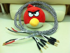

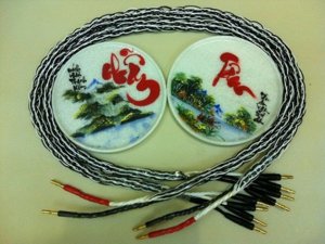

    thành quả 2 buổi lọ mọ của em đây . dây của e ngắn xíu ,có 1,2 met nên đỡ công làm :mrgreen: .chất âm thì ko hề hối tiếc khi bỏ công sức ra mần , bỏ xiền ra mua vật tư . lúc đầu cắm vào nghe thấy chán ốm , than thầm trời ạ quả này toi e roài,phẳng đét chả thấy không gian âm hình chỗ nào,dây hãng vẫn là nhứt...chạy thêm vài tiếng thấy có khác,giở thì ngon rồi .đang bắc gạch ngồi hóng cách tết dây kimber làm thêm cặp nữa cho nó máu.lần này chơi 16 sợi lõi 1 li

    chúc Bác đã thành công rực rỡ, lần đầu như vậy là quá đẹp rồi.
    nhưng lần sau chú ý là khi túm hết dây lại xem nó to cỡ nào, và khoan cái lỗ ấy lớn hơn 1 chút thôi, như vậy khi đan dây sẽ đc bó chặt hơn

    lỗ của e vừa khít dây luôn.khi nãy lôi ra chụp hình em thuôn ra thuôn vào cho ......dây nó bự ra chút đấy chứ ,giờ vuốt vuốt dọc từ thân dây từ trên xuống dưới rồi từ dưới lên trên vài lần là...căng đét ,cái vỏ dây teflon này nó trơn nhẫy nhụa như..ta tăng cường bôi thêm dầu gel đó bác, nên làm rất là khó.các bác chú ý : cái tấm bìa để bện dây,phần khe để gài dây vào làm sâu hơn chút nữa ,chặt hơn chút nữa tránh dây khi đang bện bị tuột ra khỏi.....khe,lúc này mò lại khe của nó khá mệt khi ta ko có kinh nghiệm.lại mò mò như ông lão đi bắt cua thì oải lắm đó .
    mong bác chủ sớm chỉ cách tết dây kiểu kimber cho anh em
