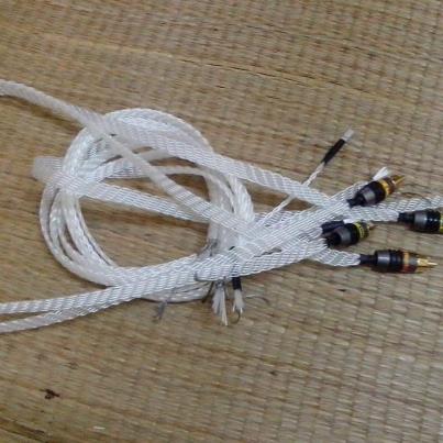

  14. giotthanhcong
    giotthanhcong Advanced Member
    1/11/09
    785
    30
    TP.HCM
    Sau khi làm xong mới đọc bài này tiếc ghê.
    Mình đang làm gần giống cách 1, chỉ khác ở chỗ không hàn shield vào đầu nào hết mà hàn nối 2 đầu shield (phía A) của 2 dây bằng 1 đoạn shield dài cỡ 25cm. Dây chỉ hàn vào 1 đầu (tương đương dây mầu nâu) tiết diện nhỏ hơn 2 dây kia. Shield mình dỡ từ 1 dây nguồn ra.
    Một điều theo mình cũng rất quan trọng đó là Cực âm ( tức là thân RCA ) mình không hàn mà trải đều dây ra và chụp lại ...dùng cách tiếp xúc chứ không hàn, vì vậy mình phải kiếm giắc RCA mà cực âm khép kín có chụp để dễ dàng thực hiện. Phần lớn giắc RCA thông dụng không đáp ứng được yêu cầu này.
    Phần cực dương mình chọn loại giắc RCA có cọc dương được khoan lỗ ngay tâm cọc xuyên qua và hàn phía ngoài.
    Giắc RCA mình đang dùng là CHORD giờ muốn mua 1 bộ nữa mà chẳng biết mua ở đâu. Muốn có 1 bộ nữa để thử nối shield đúng như cách 1 mà chưa được.
    Lưu ý : Sau khi DIY xong rất dễ bị hư khi người khác mở ra để xem...sẽ giật đứt cực dương ngay :D

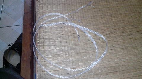

  18. truongkhanhna
    truongkhanhna Advanced Member
    7/11/12
    132
    em thấy làm theo các 1,2,3,4 như mấy bác sẻ làm cho cái dây tín hiệu trở thành cái ăng ten mất thôi, em không biết là ăng ten đấu xuống mát nhưng là mát của đường tín hiệu do vậy củng sẻ ảnh hưởng đến tín hiệu âm thanh. do vậy em không làm theo cách 1,2,3,4 như trên. em sẻ cho 2 dây di mát còn 1 dây là đương( dây đỏ), vỏ giáp để trống không hàn vào đầu nào hết. . em có nói sai mong các bác bỏ qua cho em

    cặp dây em mới tết xong chưa kịp hàn rắc

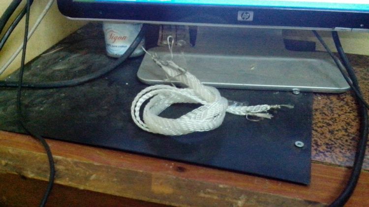

    nhân tiện nhờ các bác xem em lam cach này co được không vơi nhé. cảm ơn các bác trước.

    em thấy làm theo cách này củng rất tốt
