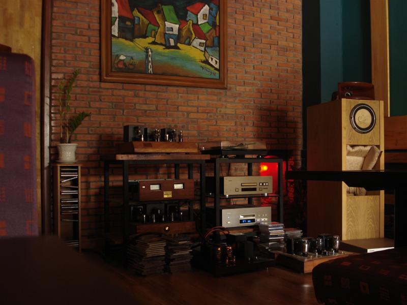

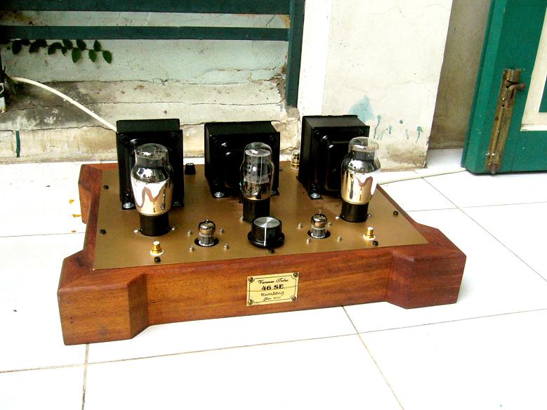

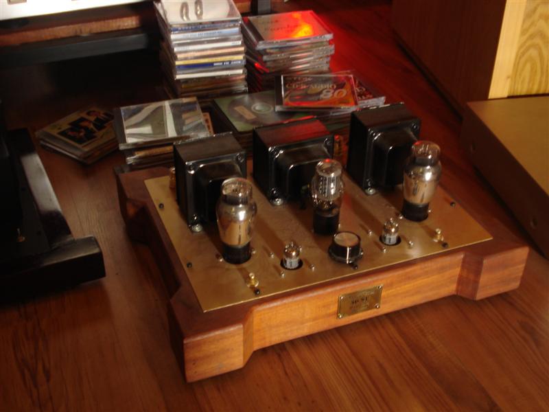

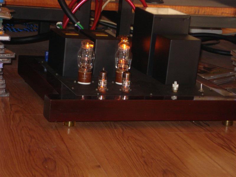

    theo nhận định của các audiophile sáng nay thì 1626 nghe không hơn 46se ở tiếng bass, 46SE kêu to, khỏe và chất hơn. Ngòai ra 1626 còn bị đưối và bể ở mấy câu piano cao trào, tiếng bass 1626 hầu như không có lực (theo bác Macao, Còcon).

    mấy tấm hình gửi các bác xem

    riêng em vẫn thấy 1626 có sứ quyến rũ lạ thường...và em thực sự thích thú với chất âm của em nó.

    @SAA: em rước về chiều qua rồi bác, tính toán lại dòng 1626 đang chạy có 11,3 mA - yếu quá, em sẽ nâng lên 20-23mA, cục nguồn QS này cao áp: 390VCT/ 50mA (185V/ nửa cuộn), mà muốn chơi hơn nữa thì em phải quấn lại cục nguồn khác rồi.
