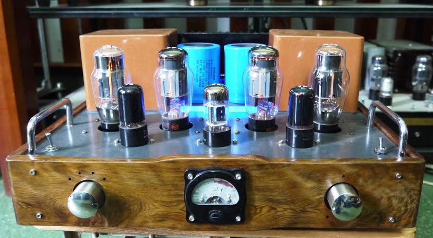

    Em đang lăn tăng về giấy chứng nhận của bóng 300B Winged C
    Chào các bác để chia sẻ cùng các bác về mua bóng 300B mới có giấy chứng nhận hẳn hoi đàng hoàn nhưng mọi chuyện lại hoàn toàn khác. E xin chia sẻ cùng các bác, hiện em vừa sở hữu dc cặp bóng 300B winged C cách đây ko lâu do một bác trên vnav mua giúp từ 1 shop trên vnav để phục vụ cho cuộc thi chim ưng contest Hải Phòng vừa qua. Và mới đây khi nhận máy về chuẩn bị lắp bóng vào nghe thành quả của mình. Thì chợt nhớ mấy anh diy nói về vài bóng 300B winged cbị lỗi nên e cung hơi lo lo nên lấy giấy chứng nhận và bóng ra xem sao thì may wá code, ngày tháng đều trùng khớp hết. Nhưng mà e thấy tờ giấy chứng nhận đó nó kỳ kỳ sao ấy như là giấy photo ấy các bác xem giúp với.
    Ngay cả vết lem mực cũng giống nhau
    Quái lạ ! ko lẽ một hãng lớn như svellana lại đi dùng giấy photo. Mà ở phần ghi ngày test, chữ ký người test, con dấu cũng ko thấy j cả vậy ai là người chịu trách nhiệm về tờ giấy này ? Thấy ko ổn cho lắm.
    Xem tiếp đến phần ghi thông số test thấy điều kiện test là Ef = 5V, Eb = 300V, Ec = -61V theo giấy chứng nhận thì được 83mA bóng quá mạnh phải ko các bác. May mắn cho em là amp của e có thông số giống như điều kiện test trên Ua = 300v, bias chinh tay từ -50V đến -80V trở catot=15 omh và vừa dự thi về nên được các bác kỹ thuật bên vnav đo đạt tử tế nữa nên cung yên tâm.
    E cắm bóng mở máy chờ khoan 5 phút thì chỉnh lại bias =-61v
    Kết quả là Ua= 300.7 V, Uk=0.857 V
    Vậy dòng chỉ được 0.857/15 =57 mA
    Ko tin vào kết quả đó em đo lại vài lần thì kết quả vẩn vậy. Buồn quá đo tiếp kênh còn lại xem sao.
    Kết quả có khá hơn tí. 0.937/15 = 62mA
    Vậy thì theo các bác giấy chứng nhận kia để làm gì? xin ý kiến của các bác và ko biết có bác nào bị giống e chưa!

    Gặp Bác và Chim của bác từ hôm Chim Ưng nhưng hôm nay mới được thấy rõ lòng mề chim của bác :D
    Cá nhân em có ý kiến, cái món này bác nên liên hệ với người bán cho bác món này, vậy sẽ rõ ràng hơn . Nếu vì lí do nào đó mà không liên hệ được với người bán thì cứ tìm những đặc điểm chắc chắn bóng này là của nhà máy svetlana sản xuất là được, còn lại là đem đi đo kiểm trên máy đo đèn, xem thông số có còn mạnh như mới, chứ có quan tâm cái giấy kia cũng chẳng ích gì (vì có tìm được người bán đâu). Về tờ giấy đó thì cho rằng có là bên đó họ photo ra rồi viết tay lên, thì cũng như bên mình vậy thôi, ví dụ photo giấy khai sinh rồi đóng dấu lên thì cũng thành bản sao, quan trọng là tờ giấy đó không có gì xác nhận trên đó :wink:
