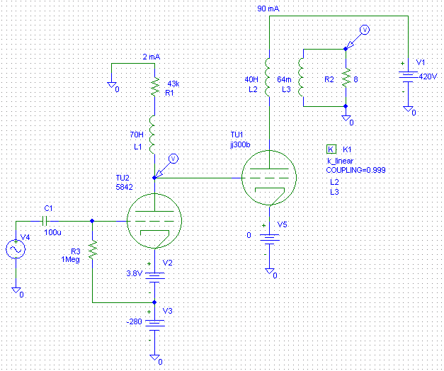

    Oh, em không nhìn thấy phần nguồn cao áp, cứ đoan chắc là mạch sv-300b. Nếu vậy thì áp sẽ không còn đúng như ghi chú trong hình, đúng không bác.
  2. Nhật Uy
    Nhật Uy Advanced Member
    8/6/11
    295
    Thông số ghi trên em nghĩ là thông số chênh lệch điện áp ạ. Em có thay đổi một vài thông số so với mạch, vd em thay con trở 880Ohm bằng con 1kOhm, trở 62kOhm bằng 68kOhm. Trị số tụ cũng được nâng lên và OPT được quấn ở 3.3K. Dòng tĩnh đo được là 70mA.

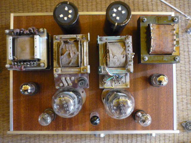

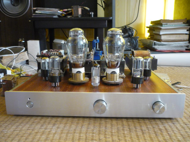

    Em cập nhật tiến độ thi công :D .
    Tính sơn chasis màu đỏ nhăn ( cho teen tí :mrgreen: )nhưng tĩnh điện ít không được, chuyển qua trắng.
    T5 tới mới sơn xong, buồn quá! :(

    To A : Cho khóc đã rồi Đẹp sau mà ...Giống nhau cái Đo điện y trang đó nha .
    P/S : nghe thử rùi , đơn giản là dùng 6H3p SRPP cho tầng đầu Tốt luôn . Tìm được loại trip Mica là ổn . Muốn dùng thử Tube Nga thì PM cho tui nha . Thân .

    Dear các bác
    Nếu muốn tinh giảm thì nên chơi mạch DC Direct coupled( nối tầng trực tiếp) để giảm được con tụ nối tầng :) . Em có sơ đồ mạch mà em đã từng ráp giống như gợi ý của bác Newpower hoặc thay tầng đầu bằng các loại bóng có hệ số khuyếch đại cao High-mu triode. B+ phải tăng lên khi chơi DC

    Cảm ơn bác HP đã cho ý tưởng . Em thì không dám theo rùi .Trốn được cái tụ giữa lại lòi ra cái tụ tầng đầu . Nhìn cái gì những 70H và V5 chắc là vài trăm Vol , khó quá đi 8). Thích hợp dùng 300b lái SUMO lưới dương .... à .

    Chuẩn rồi bác ơi.
    khi lắp song bác cân chỉnh điện trở để tại anot đèn tầng 1 khoảng 80- 90 V . và tại Catot của đèn giữa nhé

    Theo mạch này thì OPT là bao nhiêu K hở các bác?

    Dear bác
    Theo mạch này có thể tạm tính được OPT là 3.5K. Vì đây là mạch nối tầng trực tiếp nên Ua của 300B mạch này hơi thấp

    Dear bác
    Việc sử dụng OPT tùy thuộc vào Ua và Ia của đèn để kẻ đường tải cho em nó sao cho điểm làm việc của đèn đó đẹp nhất. Nên theo mạch của hãng thì lại không đề cập đến, vì vậy mình phải tìm OPT trước rồi hãy đi tìm nguồn cho phù hợp ( vì OPT hãng thường SX Z= 2.5k; 3.5k; 5k) hoặc bác đã có nguồn trước thì việc tính OPT thì phải theo nguồn mà bác đã có. Vài hàng chia sẽ cùng bác
