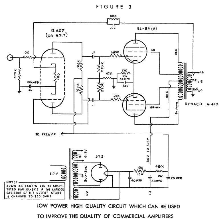

    Tình hình là em đang muốn làm 1 em ampli 45 PP thật đơn giản, không biến áp nối tầng, ít bóng và ít link kiện. Sau khi hỏi thăm bác Gô gờ em thấy có cái mạch này nó khá là bùi tai với em, tuy nhiên em vẫn còn một số điểm băn khoăn nhờ các bác giải đáp dùm em cái ạ:
    - Liệu có thể cho biến trở volume vào được không ạ, nếu cho vào thì thay đổi như thế nào ạ...???
    Em cám ơn các bác nhiều...

    Ủa mạch này là EL84-PP mà đâu phải 45 !

    Dạ thì thay cái bóng 45 vào thôi ạ... :mrgreen: em đùa đấy ạ, em tính là lấy cái tầng đầu của thằng mạch này ạ... Hok biết có sai cái gì ko ạ... :mrgreen: ???!!!

    Bác nào giúp em với ạ... Hoặc góp ý cho em nên chơi mạch nào khác mà đơn giản, phù hợp với bóng 45 hơn thì càng tốt ạ...

    Bóng 45 có gain thấp nếu lắp PP cần tìn hiệu lái tối thiểu khoảng 100Vpp (50Vp) nến mạch trên sẽ thiếu gain bác ạ. Bác kiếm mạch nào phài có 2 tầng KĐ thì mới đủ gain

    Dạ cám ơn bác, mấy hôm nay em vẫn đang ngâm cứu ý kiến của bác nhưng vẫn chưa thấy được đường hướng nào sáng sủa hơn. Bác có gợi ý nào cho em thêm nữa ko ạ?
