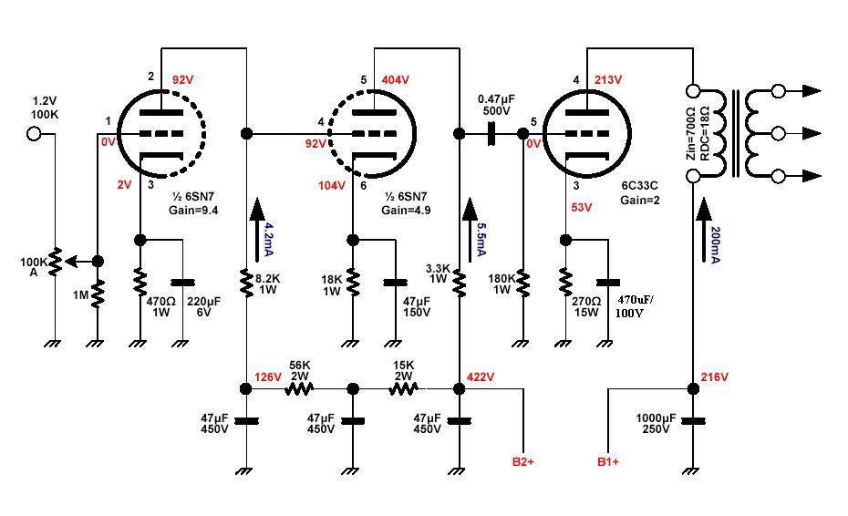

    Hôm nay em vừa được nhìn mấy chục quả 6C33C trông hầm hố quá, nhất là 3 cái núm, vào 4R đọc bài của mấy bác đã lắp con này thấy các bác bảo ngon, bổ, rẻ nên em nghĩ mình cùng làm một con nghe xem sao. Các bác đã có kinh nghiệm chia sẻ giúp em với. Em thấy sơ đồ này có được ko các bác

    Tôi thấy sơ đồ của mạch điện bác hình như có vần đề.
    Mạch điên rất lạ lùng, khó hiểu. Không biết bác tìm ra từ đâu mhưng theo sự hiểu biết của tôi thì vấn đề là ở chổ bias của tầng driver (second half of 6SN7).

    Với mạch như thế, tầng driver chỉ co thể "swing" trong phạm vi +18V, -66V (tức là phạm vi hữu dụng chỉ có +-18V) trong khi đó để đạc được công suất hữu dụng, grid của 6C33C cần phải có 80V cho mỗi chiều,

  19. NoBG
    NoBG Advanced Member
    4/4/06
    887
    Sai, chắc chắn là sai.
    Rất có thể Ra của tầng DRIVER là 33K nhưng viết nhầm là 3.3K.
    Nhưng giã nếu là 33K thì cũng không đúng, vì Ra=33K thì GAIN
    của tầng nầy không phải là 4.9 mà phải là "something around 15".
    Vã lại điện thế của mỗi điểm đều có chú thích rõ ràng thì 3.3K không thể nào là typo được. (402V = 422V - 5.5mA*3.3K)

    Vụ mạch này là em Google trên mạng các bác ạ. Cảm ơn các bác , khi nào lắp em sẽ nghiên cứu kỹ lại sơ đồ mạch

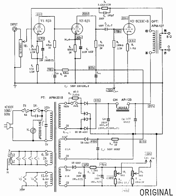

    Chào các bác buổi sáng, em hơi ngạc nhiên khi thấy cái sơ đồ của em vẽ xuất hiện trên topic này, thực sự đó chỉ là 1 mạch thử nghiệm lúc em mới tập tành chơi đèn, và sau đó em đã thay nó bằng 1 mạch khác chạy Fix bias.
    Chơi đèn 6C33C với mạch auto bias sẽ rất khủng khiếp vì không thể giải quyết rốt ráo được vấn đề nhiệt do con điện trở thoát cathod tỏa ra, cho dù bạn có tìm được loại điện trở vỏ nhôm công suất hàng trăm watt. Do đó cách khắc phục đơn giản nhất là quấn thêm trong bộ nguồn 1 cuộn Fix bias tầm 80V nữa.
    Đây là 1 trong những mạch kinh điển :

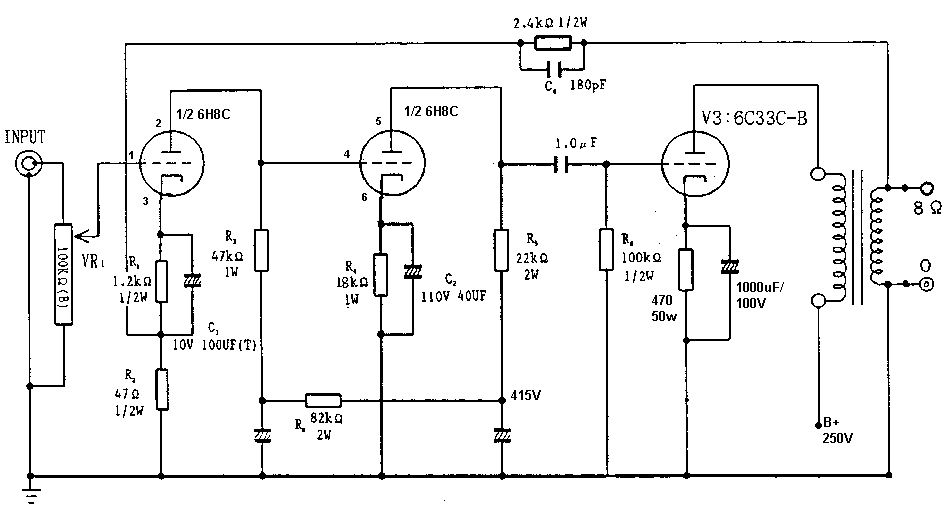

    Tuy nhiên đèn 6J5 cũng không dễ kiếm lắm, các bác cứ phang vô 1 chiếc 6H8C thay cho 2 chiếc 6J5, khi đó chân đấu như sau

    13
    Bác Viagraless nói rất đúng . Dùng Autobias trong trường hợp này rất nóng .Nếu lần đầu mới lắp nên có cuộn cao áp cho 6C33C hai nấc : 160VAC và 260VAC , 450mA và một cuộn 65-75-80VAC ,50mA cho Fixbias . Sau khi thạo rồi , sử dụng nấc 260VAC,450mA nắn làm cao
