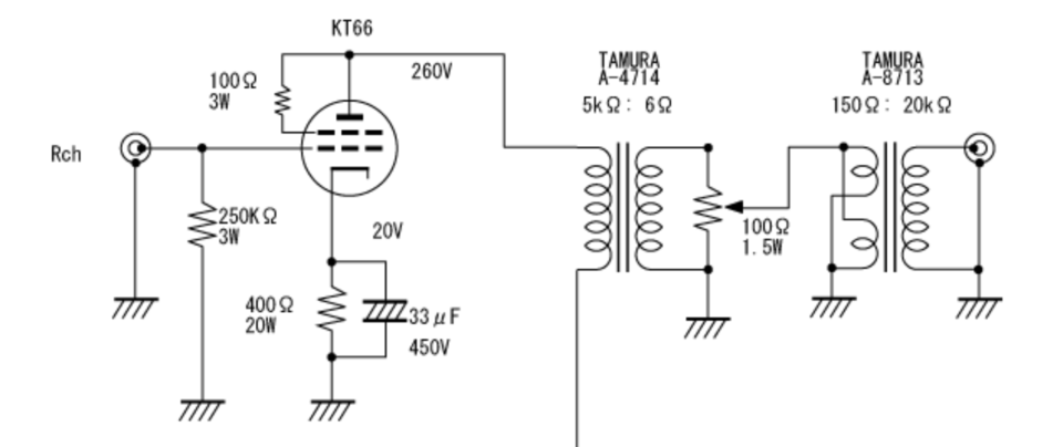

    em còn cặp 6l6 đen sì ,giờ muốn lắp quả pre ko biết bđược ko .Lên đây xin ý các cụ ,nếu được cụ nào cho em xin cái mạch .Cảm ơn nhiều.

    Mời bác
    Screenshot 2024-06-07 at 20.01.40.png Thiết kế mạch là cao thủ Sakuma San

    cảm ơn bác,vậy là xuất âm biến à bác. Nghe căng nhỉ
