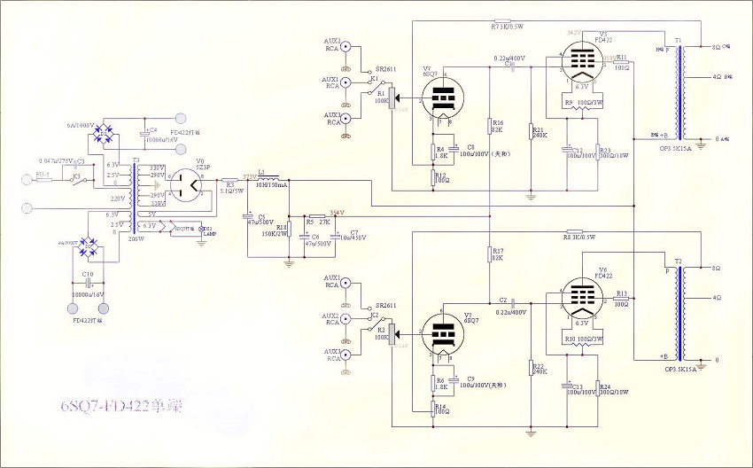

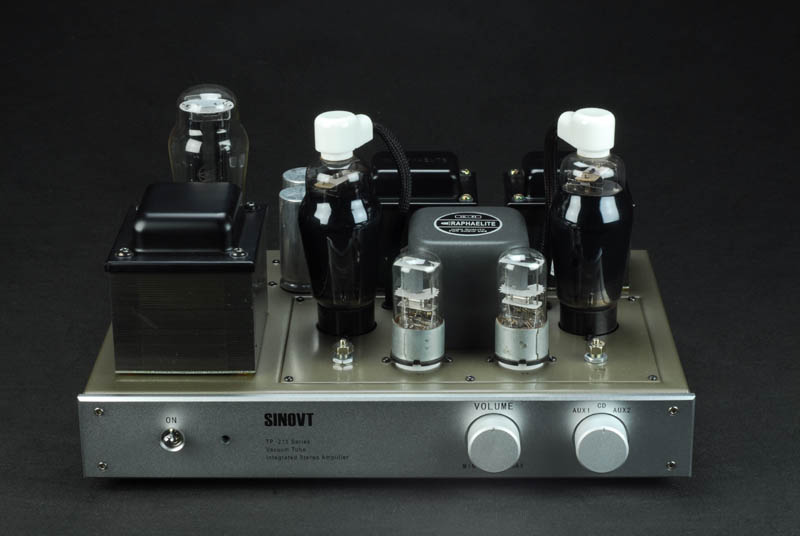

    6SQ7+FD422 Tubeamp:

    bác có schematic của hình trên ko? cho em xin với

    Phần đèn nắn họ bỏ đấy ạ.
    Muốn xài hết thì phải DIY cái TV :lol:
    Gửi cụ cái schema tham khảo :

    em muốn tham khảo mạch của hình trên bác ạ :)
    em đang làm tube 2e22 nên muốn tham khảo các mạch liên quan về tube này

    Nó là sản phẩm thương mại nên bác mua họ mới gởi kèm schematic :mrgreen:
    Mạch theo hình trên theo thông số họ công bố thì đc 6W/channel
    Mạch FD422/2E22 SE google có thể thấy rất nhiều ạ.
    Có thể dùng driver giống của mạch 300B và tăng B+ lên chút xíu.

    Em đã tìm được schema của nó :
