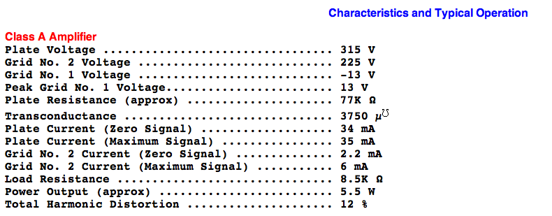

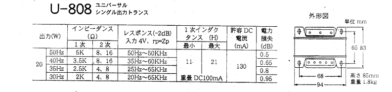

    Tình hình là em định lắp amp 6v6 PSE, xuất âm em hiện đang có là Tango U808, loa của em là 16 Ohm.
    Em đang băn khoăn định khai thác ở 3.5K liệu có ổn không ạ? Hay là khai thác theo 5K ạ?
    Em định khai thác bóng theo chế độ ở cái ảnh đính kèm, nhờ các bác tư vấn hộ ạ... :D

    chuyễn đổi qua lại 3,5K và 5K cái nào vừa lổ tai thì để nghe .

    Dạ nước cuối cùng chắc em cũng phải tính làm kiểu bác nói nhưng e sợ nhất là cả hai trường hợp đều dở thì mất công lắm ạ...

    808 mà ráp 6v6 thì phí bác ơi, 45 hay 2a3, 6b4g có lý hơn, trừ khi bác ráp với 6v6 quả lê hun khói thì còn tàm tạm :)

    3.5K ổn hơn là chắc
