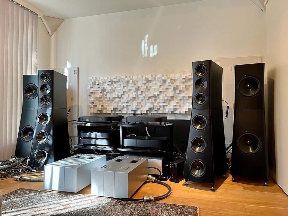

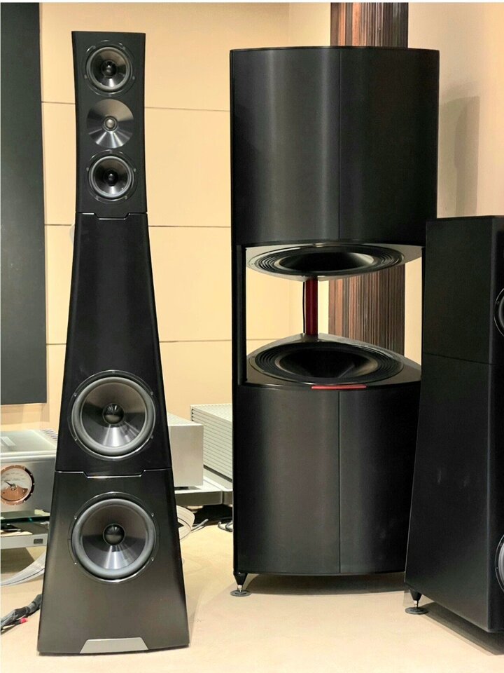

    Khả năng cao là em phải đứng roài. Vui chút bác chủ nhé :D IMG_20230320_210056.jpg IMG_20230320_210119.jpg

    Đó là quy luật trung thôi,k có nghĩa là áp dụng với mọi loại loa. Nhiều mẫu loa thì setup theo chỉ dẫn của nhà thiết kế. Những loa cao bằng hoặc hơn người đứng thì họ thường bố trí Treble nằm ở khoảng giữa hoặc vẫn nằm trên cùng nhưng hướng xuống để phù hợp khi ngồi nghe.Còn những loa Floor Standing có chiều cao thấp hơn độ cao ngồi nghe thì có thể chỉnh chân cho loa ngửa lên,vẫn đảm bảo cho âm thanh vẫn cân bằng.Nói là loa cao thì phải đứng nghe là nói tếu cho vui chứ nhà sx họ tính cả rồi,k cần “ Lo Bò trắng răng “đâu !

    Điều anh nói không sai. Nhưng vấn đề tôi đưa ra nó không dựa vào yếu tố để điều chỉnh cao thấp loa treble theo tiêu chí của anh. Vì trên thực tế có nhiều loa có thiết kế treble không vậy anh ạ.

    Vâng chỉ là nói chung thôi,tốt nhất là theo chỉ dẫn cũa hãng !
