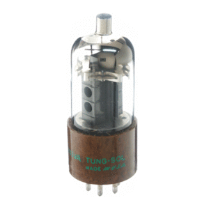

    * Bác Mít thử con 5933 (phiên bản quân sự của 807 ) chưa ? Em nghe song song với EL34 Tesla thấy hơn toàn diện ... :lol:

    * Bác cho địa chi , em sẽ gửi tặng bác 1 cặp 5933 TungSol.... :lol: ( giống cái hình mượn trên mạng )

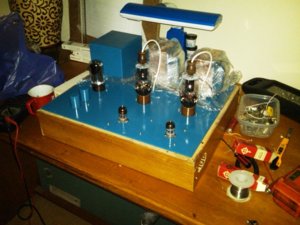

  6. Wildhorse
    Wildhorse Advanced Member
    12/3/08
    1.430
    mấy hôm nay bận quá, chassic đã đục đẽo, sơn xì xong rồi, chắc cuối tuần ngồi hàn.
    em quyết định dùng mạch 12AT7 như NM đại hiệp tư zấn.
    nhưng OPT 3.5K có vẻ hơi thấp với áp 420VDC.

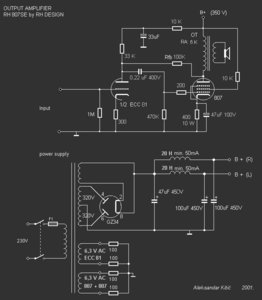

    Ừ ! Phải làm thôi :mrgreen: đang thiếu ampli nghe nhạc (bị bạn bè rũ nhậu ,tịch thu ), sáng nay làm cái sườn rồi , hôm nay quấn PSU , đan opt 6k 8 omh theo mạch RH 807, chạy nghe dịu dàng lắm , làm nhanh mà bác còn hay hơn bác chắc không hơn đâu bác vì linh kiện tụ trở và opt quyết định chất âm , mà mình thì làm tất . như mấy bác cao thủ nói :

    807 là đèn "4 cực hướng chùm" - beam tetrode. Ráp theo cách này thì cần hồi tiếp âm và đừng quên ổn áp 300v cho G2 ( trừ khi nguồn cho G2 có tổng trở thật thấp).

    Vâng cám ơn bác Hamcq , rất tâm đắc câu trên của bác
    807 Beam power amplifier
    max plate volt : 400
    max screen volt:300
    Mình không lắp nfb đan OPT có ngõ ra 43% utralinear tận dụng công suất khỏe , không kén loa nghe cũng dc lắm .

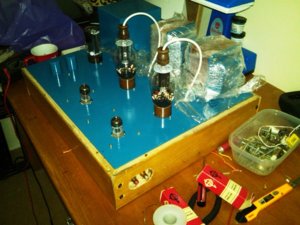

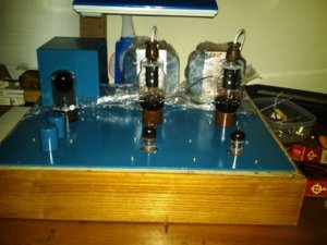

    em up date tiến độ dự án rùa bò của em, đã lên Hình Hài nhưng ..... Không kêu vì cháy cục nguồn đôt tim, đau toàn tập:

    Nguồn của bác hiện có 250Ma,dòng là Ok ,420VAC chỉ có 1 cuộn hay CT ? (420v ct 420v) theo sơ đồ RH 807 cuộn cao áp 320vac nếu bác dùng đến 420vac thì nên xem lại .
