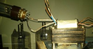

    ha ha, thế là người cùng chung chiến hào với em rồi.
    Hôm nay mần được cục nguồn đốt tim. đang chạy roda: 3 cuộn đo đều đc 6.23V có tải. thế là ngon rồi.

    Lõi quá đẹp , loại này chỉ có 1 đường cắt giữa nguyên tấm , quấn OPT nghe cũng phê hơn IE ,
    lấp ló phía sau hình như đôi bóng Gu 80 nhìn dữ ha ?
    Mình cũng làm gần xong về cơ bản amp đèn 5933 (phiên bản quân sự của 807 . Bóng bác @letricong tặng ) chỉ còn thiếu đôi chân 807 ở đây khó tìm ..

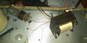

    --Em còn phãi làm cái chassis nửa bác ơi ! Trưa nay mới chạy mua tấm nhôm !

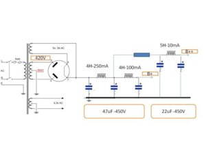

    em định lọc như vậy này, tận dụng những gì đang có, các cụ cho ý kiến nha.
    ( ve chả biết vẽ nên cứ coppy paste nên hơi xấu)

    em có 2 cái ampli SE, 1 cái choke 4H, 1 cái 5H. tụ lọc dầu kèm hóa vài chục uf mà vẫn không có 1 tí ù, xì khi tai cách loa 20cm.
    khả năng lọc còn liên quan đến tụ nữa. choke ít H thì tăng trị số tụ lên---> lợi đôi đường :p
    nội trở tính toán sao cho tổng trở nguồn ra thấp hơn tổng trở ở 20hz là được- xem như mức nghe thấp nhất của con người vậy :D
    nếu bác chỉ cho ampli SE hát liu riu, nhạc vàng, hòa tấu, đồng quê thì không cần quan tâm đến nội trở nguồn cao hay thấp làm gì. tương tự... khi không cần dùng moto phân khối cao, xe đua khi chạy trong nội thành HN hoặc TPHCM :mrgreen:

    Để lọc nguồn thì cá nhân em thích dùng cuộn CHOKE từ 3-:-5 Henry còn đâu tang tụ lọc có trị số muy cao, làm sao tần số cắt <5Hz là ok nhất.
    Vì Choke ít Henry có RDC chỉ <50 Ohm nên nguồn rất vững đáp ứng được các bản nhạc có tiết tấu nhanh hoặc những đoạn cao trào. :D
