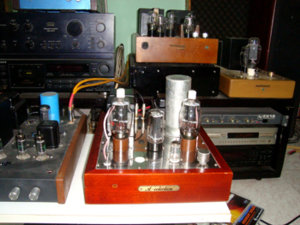

    Chào Lảo ngoan đồng !
    Em thấy cái ampli màu vàng trên cùng : Đèn 45 với OPT của Kiên xồm sãn xuất :) :) .
    Cái ampli màu vàng bìa phải : Mono block 300B -OPT của Kiên xồm lần đầu tiên gởi về miên Nam :D .
    Quả thật làm cho vui ,giao lưu với anh em chớ chật quá rồi ,cái GU50 mới xong đang chạy rả hôm nay phải bê xuống cho con 807 lên ! Dính vào món DIY nầy là con đương ......!!!!! :D
    Chúc vui khõe.

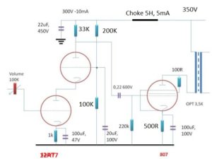

    Mình làm như mạch RH 807 trong topic nầy đó bác . Chỉ có khác :
    -không có NFB
    - phần nguồn chỉ lọc một tụ dầu 40uF +0,2uF ,choke 4H , tụ dầu 90uF .
    Mình cũng chưa đo lại thông số vì đang để nghe thấy phê nên làm biếng đè ra cắt dây đo ,và thật sự mình đang bị món khác vật .
    Để cố gắng đo rồi post .

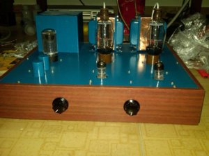

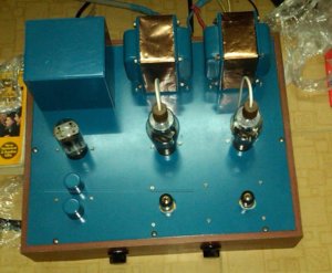

  14. Wildhorse
    Wildhorse Advanced Member
    12/3/08
    1.430
    Tks bác Mit.

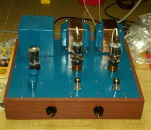

    EM khoe tý hình, mời các bác xem, ảnh chụo bằng mobile nên hơi mờ.
  15. lenamit
    lenamit Advanced Member
    1/6/08
    2.444
    Có nắng , có gió , không có cái đó
    nó hót thế nào bác ? OPT nhìn rất hoành tráng chắc là nghe ngon lành rồi ! Màu xanh navy nhìn dễ chiu Chúc mừng bác
    Chúc bác Wildhorse năm mới cả nhà hạnh phúc .

    em nó tình trạng trên, chưa fix, chắc tối về checks cái Volume trước.
    Cặp bóng ngắn của bác so với quả Lê thế nào.

    Cái núm chụp cao thế đẹp quá. Bác mua ở đâu chỉ cho em với được không ạ.
  18. Wildhorse
    12/3/08
    1.430
    cái đó DYI, tiện bằng gỗ trắc đỏ, có người làm một loạt em đến ăn chộm.

    - Cái chụp đó bác ngắm xem ở sumo 2010 có 1 con đoạt giải sử dụng, bác cứ hỏi chủ nhân của con đó là ra (bật mí tý tên viết tắt của chủ nhân là: PDN :lol: )

    Núm chụp cho bóng 812 và 807 khác nhau mà bác :)

    Cái này bác Phương đồng nát làm một loạt, cả to lẫn nhỏ, bây giờ chả biết còn hay không.
  22. truong_tran_van
    28/7/11
    3.042
    106
    trông ruột em nó cũng pro đấy chứ

  24. Thuckhanh
    Thuckhanh Approved Member
    18/6/18
    28
    Các bác cho em hỏi sao đèn 807 của em tụ thoát katot lại dùng tụ 100uf - 250V , em tính thay tụ 100uf 100V có được kg vậy
