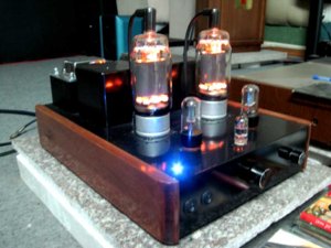

    Xin giới thiệu hình ảnh GU13 amplifier của xứ dừa để các bác tham khảo.

    Chẹp quá. Hình như có 2 cái chụp Bugi hở bác

    Lão Thượng Mã và các bác khác mà cứ post hình ampli đèn 5 cực ác liệt như vậy thì kể như nhóm đèn 3 cực sẽ dùng tim đèn làm 2 cực còn lại cho đủ 5 để bẳng chị bằng em.
    ----> Bác Ma: cái RAC 813 của bác nó đâu rồi sao lại mượn đồ GU13 của xứ dừa đi khè thiên hạ vậy :)
